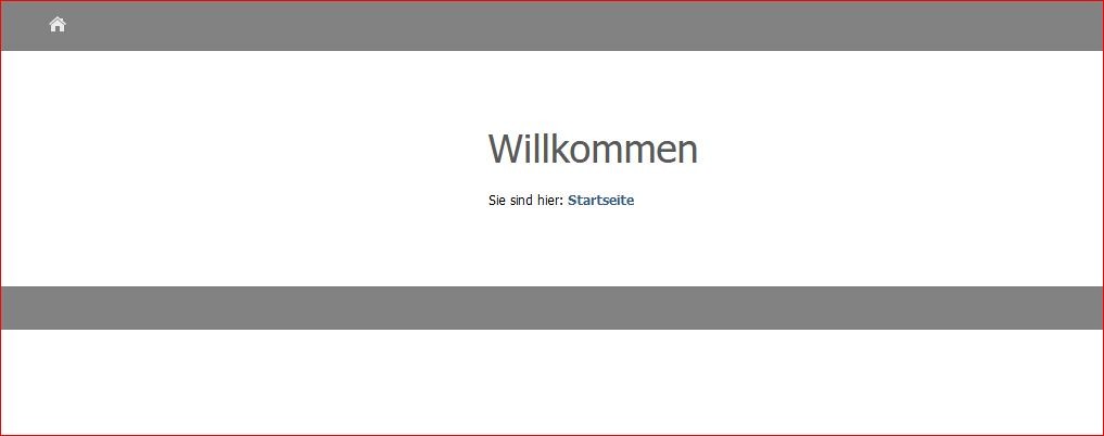

Hallo Rene, Hallo Micha,
vielen Dank für eure Infos. Mein Provider "ionos" hat mir die Sicherung vom 14.11.2020 wieder in das Verzeichnis "ProWeb3" zurückgespielt, allerdings scheint das auch nicht zu funktionieren. Beim Aufruf von www.mtc40plus.de erhalte ich diese Seite (siehe Anhang). Der Ansprechpartner bei IONOS sagt mir, daß auf das Verzeichnis "ProWeb3" verwiesen wird. Ich bin am Boden 😢
Ulli
Hallo Ulli
Da du mit der Rücksicherung begonnen hattest gehe ich davon aus das auch die Datenbank überschrieben wurde. Hat der Provider davon auch eine Sicherung? Einfach mal nachfragen und halt die Ohren steif
