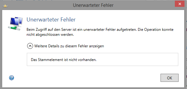

Nachdem wir nun im Project Central einige Tage für die Einrichtung des FTP-Zuganges benötigt haben, sind wir inzwischen bei der Einrichtung des Datenbank-Servers gelandet, alle notwendigen Eingaben sind korrekt und nachgeprüft und trotzdem kommt diese Fehlermeldung:
Der Server hat folgende PHP Version (php -v)
PHP 5.3.8 (cli) (built: Jul  2 2014 13:07:04)
Copyright (c) 1997-2011 The PHP Group
Zend Engine v2.3.0, Copyright (c) 1998-2011 Zend Technologies

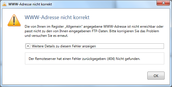

Danke für die Zugangsdaten. Der o.g. Fehler ist mir gar nicht begegnet, jedoch kam bei mir folgender:
 WWW-Adresse nicht korrekt
Ursache:
WWW-Adresse und Basis-Ordner passen nicht zusammen (da nicht synchron zueinander).
Abhilfe wie folgt (sensible Daten lasse ich weg):
WWW-Adresse ändern in: http://www.tsv1886-handball.de/ng/
Basis-Ordner ändern in: html/ng

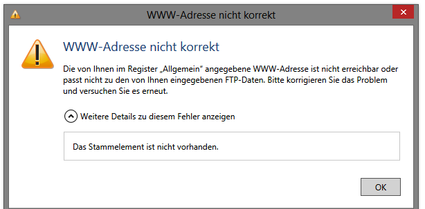

Was nichts ändert, die Fehlermeldung bleibt "Das Stammelement ist nicht vorhanden".
Wir hatten die Zordnung der www-Adresse auch schon variiert, leider ohne Erfolg.

1. www-Adresse: http://www.tsv1886-handball.de/ng/ - passt,
2. FTP-Zugang mit Änderung des Basisordners in htm/ng - passt
3. MySQL-Datenbankserver - alle Angaben des Providers korrekt eingegeben - Prüfen und weiter zum nächsten Schritt und dann kommt die Fehlermeldung:
Dahin konnte ich ja gar nicht kommen. Die MySQL-Daten hast Du mir nicht zugänglich gemacht.
Wenn Du magst, schicke mir auch diese nochmal per PN zwecks Überprüfung zu.
OK. Jetzt kann ich's auch reproduzieren.
Ich schlage zwei alternative Möglichkeiten vor:
  1. Du ignorierst die Fehlermeldung und klickst ganz links auf das Symbol "Benutzer". Damit überspringst Du die Prüfung, bei der es zu der Fehlermeldung kommt. Jetzt vergibst Du Deine Kennwörter für Administrator und System. Danach bestimmst Du unter "Sicherung" noch den Speicher-Ordner und verläßt die Projekt-Konfiguration mit OK. Nun versuchst Du einen Projekt-Upload via Klick auf Administrative Aufgaben -> Installieren oder aktualisieren und schaust, ob das ganze ordnungsgemäß funktioniert.
  2. Du bittest Deinen Provider mal um ein PHP-Update auf Version 5.4 und versuchst es dann nocheinmal gemäß dem vorgegebenen Weg, also inkl. Klick auf die Buttons "Prüfen und weiter zum nächsten Schritt".

So, Deutschland führt und mein Zugang streikt weiter. Kurz vor Schluss schmeißt mich Project Central raus:
Ich gebe es langsam auf.
