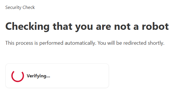

Was auffällt ist, dass bei dem betroffenen Projekt beim Login immer diese Mitteilung kommt: "Es ist bereits ein Benutzer mit dem Namen admin angemeldet. Wollen Sie dessen Sitzung übernehmen?, usw.
Bei Hetzner einloggen geht im Moment auch nicht, vielleicht liegt es auch an Hetzner. Dieser Security-Check beim Login findet jedenfalls kein Ende.

Was den Security_Check betrifft kann dir nur dein Provider helfen.

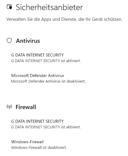

Ich habe Windows 11.
Die Firewall sieht so aus:
Das ist sehr seltsam,
ich denke trotzdem, dass es am PC oder Router liegt und nicht am Server oder SQL-Datebbank, denn ich kann deine Seiten (auch impressum) ohne Probleme aufrufen.
Was mir noch einfällt wären eben eventuell Zugriffberechtigungen für die Ordner auf dem Server. Aber glaub ich nicht.
Hast du mal schon von einem anderen PC versucht? (Falls möglich).
Ansonsten mal mit dem Provider sprechen.
