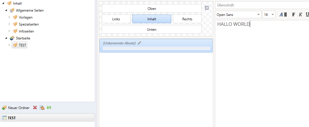

Ordner "Test" unter Startseite erstellt. Aufgefallen ist mir hier, dass im Browser Aufruf der Webseite noch der Test "Willkommen" steht und in Siquando Pro unter Voransicht "Test" steht.
<IfModule mod_rewrite.c>
RewriteEngine On
RewriteRule ^(.*)$ /images/index.php?ngq=$1 [QSA,L]
</IfModule>

Habe ich nun noch ein anderes Problem? Der Ordner ist angelegt und ich habe auch einmal einen Absatz darin erstellt...webseite.PNG

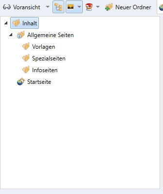

Leider sehe ich den Ordner weder "Online" noch in Siquando.
Habe nun einmal das Design geändert und siehe da, der Link zum Ordner TEST ist da. Verwunderlich wenn dieser Teil für das Zagreb Kaptol Design nicht funktioniert, aber für andere Designs schon. (habe 3 verschiedene Designs getestet)
Design Reykjavik Midborg ist nun online. Leider führt aber ein Klick auf TEST (online) zur Fehlermeldung 404. Sowie die Bilder sind auch in diesem Design nicht dargestellt.
Ahh, okay. Ich habe es geahnt. Zagrab ist ein OnePage-Layout, daher wird auch kein Ordner angezeigt ... Bei dem jetzigen Layout wird zwar der Ordner angezeigt, aber der Link dazu zeigt führt auf eine 404-Seite. Hast du die Systemvorraussetzung überprüft? Steht etwas im Apache oder PHP Log?
