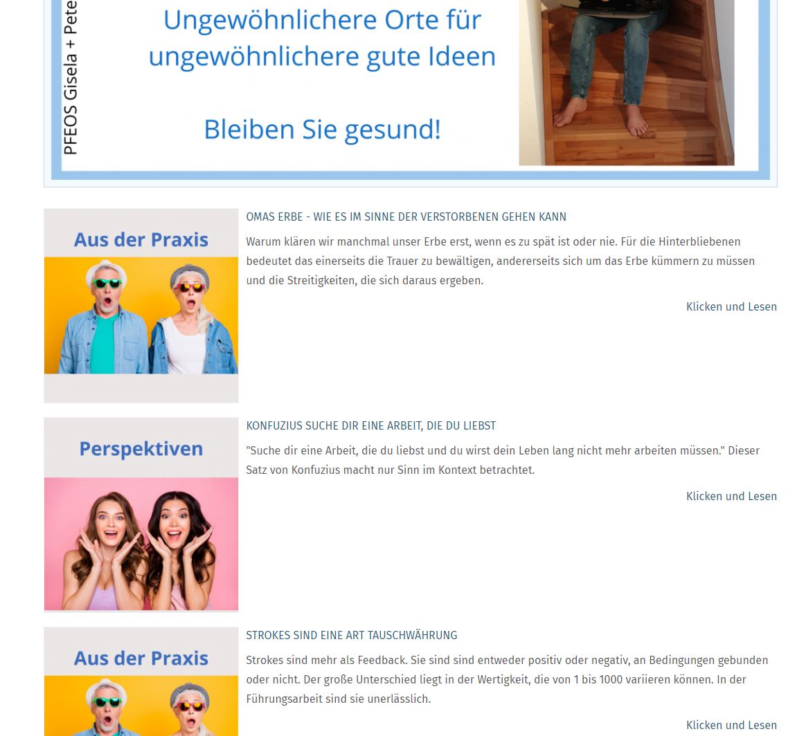

bin ein bisschen ratlos. Ich habe einen schönen Blog und möchte gerne statt den normalen Aufmachern den Blog Aufmacher benutzen. Leider führt dieser sofort zur Fehlermeldung 500 und zwar so:
Die Website kann diese Seite nicht anzeigen
 HTTP 500
Wahrscheinlichste Ursachen:
  • Die Website wird momentan gewartet.
  • Die Website enthält einen Programmierfehler.
Mögliche Vorgehensweise:
  bullet.png Aktualisieren Sie die Seite.   bullet.png Gehen Sie zur vorherigen Seite.   down.png Weitere Informationen
Dieser Fehler (HTTP 500 Interner Serverfehler) bedeutet, dass die Website, die Sie besuchen möchten, ein Serverproblem hat, durch das die Anzeige der Webseite verhindert wird.
Ich habe getestet, die Position innerhalb der Website verändert nichts. Auch die Veränderung der Unterseiten ändert nichts.
Ich habe den Aufmacher auf meinen anderen Websites getestet und er läuft einwandfrei.
Hat also eindeutig etwas mit der Website www.pfeos.de zu tun, aber ich weiß nicht, wo ich ansetzen soll. Die Einstellungen sind soweit ich das überblicken kann, in Ordnung. access auch, neueste Version, die Seite läuft stabil und perfekt.
Hat jemand eine Idee, damit mein Blog schöner wird?

ist dies Deine Blogseite welche Du ansprichst https://www.pfeos.de/blog/? Wenn ja mit was hast Du die Blogs erstellt? Wenn es nicht der Blog.Kopf aus Siquando ist findet der Blog-Aufmacher nichts

Frage ist dies die Blog-Aufmacher Seite https://www.pfeos.de/blog/ von welcher Du sagst das diese nicht angezeigt werden kann? Wenn ja ich sehe diese und die Links zu den einzelnen Blogs funktionieren einwandfrei. Ich benutze den Edge-Browser
