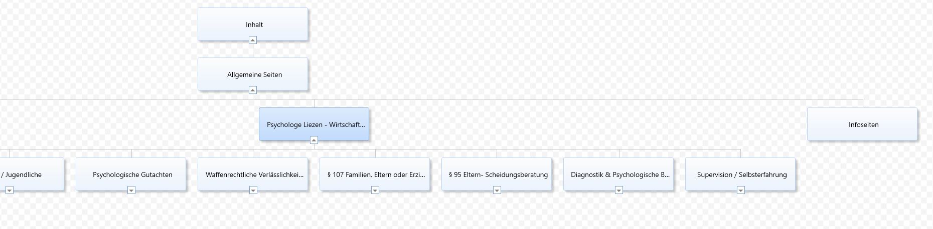

 https://www.psychologie-liezen.at/
Meine Struktur sieht so aus.
"COMMON" hab ich bewusst nirgendwo händisch eingegeben, taucht aber bei allen Seiten standardmäßig auf, etwa bei meiner funktionierenden Seite:
https://www.psychologie-liezen.at/common/info/index.html

Forum-Sponsor  (1492 Punkte)  ·   männlich  ·   Schweiz  ·   Nachricht senden
sieht soweit eigentlich alles normal aus. Kann es sein das "common" bei den Einstellungen im Projekt-Central eingetragen wurde? Wenn ja kann es sein das der Fehler dadurch begründet wird. Die Hauptseite hat ja normalerweise "home oder index" dies siehst Du wenn Du auf Deiner Hauptseite die rechte Maustaste betätigst und dort auf Eigenschaften gehst

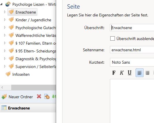

"COMMON" wird ausschließlich bei "ALLGEMEINE SEITEN" angezeigt.
Erwachsene sieht so aus:
müsste eigentlich passen. Bei mir selbst ist nirgends ".html" . Sollte meiner Meinung nach aber keinen Einfluss haben. Aber Du kannst ja mit einer Seite versuchen das html zu entfernen und schauen ob es einen Einfluss hat.
