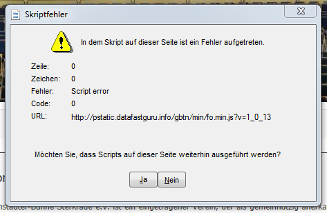

ich erhalte plötzlich beim Aufruf von Pro Web diese Fehlermeldung. Hat jemand eine Meinung dazu?
Danke für einen Tip!

Moin Wolfgang,
da ist keine Fehlermeldung?

Hm, schon seltsam. Habe mit copy/paste ein Bild eingefügt. Klappt wohl nicht.
neuer Versuch.

Das ist ja schon sehr merkwürdig...
http://in.perfectnavigator.com/injectScripts/index.php?id=Pj8sNyM&tem=&pageDomain=kleinstaedter.de&pageEntity=kleinstaedter&pageURL=http%3A%2F%
 Auf der Seite wird dann folgendes angezeigt:
implementAds({"badreferrer":true,"affiliate":"47580","inject":"1","prollEnabled":"1","bannerDomain":"b.localpages.com\/banners","prerollDomain":"localpages.com\/preroll","bannerHost":"b.localpages.com","prerollHost":"localpages.com","usadservEx":"Oj44IDI_PD0mNg","dnavEn":1,"banner_rep":"1","bannerAdsEn":0,"injOverlay":"","injGlobalOverlay":"","injInline":"","injFooterroll":"","injPriceWiser":"","vsliderEn":0,"injVslider":"","injVdisplay":0,"injBanners":"3001338,3079599,3079600","injHBanners":"","injDNav":"","injEmon":"","injOfsl":"","injTrSl":0,"domRedUrl":"","noBanners":0,"coloIntext":0,"firePixel":0,"offersliderAds":0,"overlayAds":0,"sPop":1,"xmlAds":0,"shopAffiliate":""})
 Klingelt da was bei Dir?

Moin,
malware bzw. irgendeine proxy-Umleitung war auch mein erster Gedanke.
LG, Thomas
@wke:
Und Du hast zuletzt ganz sicher nicht etwa einen neuen HTML-Clip Absatz implementiert, der irgendetwas mit http://in.perfectnavigator.com zu tun hat??

Also, auf den ersten Blick bin ich mir keiner Schuld bewusst. Hat aber nichts zu sagen.
Mittlerweile wechseln die Fehlermeldungen. Hab mir wahrscheinlich irgendwo was eingefangen. Muss ich mal weiter forschen, in Web Pro kann ich nichts finden.

ich glaube ich hab's gefunden. Ich habe mal in der Systemverwaltung meine Programme angesehen und dort einige gefunden, die sich dort offensichtlich mit installiert haben. Das scheint ein ganz großes Problem zu sein, wenn man eine Software, auch legale, aus dem Netz lädt. Wenn man da nicht genau aufpasst, was man anklickt und was nicht, hat man sich schnell was eingefangen. Nachdem ich die deinstalliert habe, war der Fehler weg. Trat auch nur im Bearbeitungsmodus auf, die Original Website war ok.
Danke an alle, die sich mit dem Thema beschäftigt haben.
