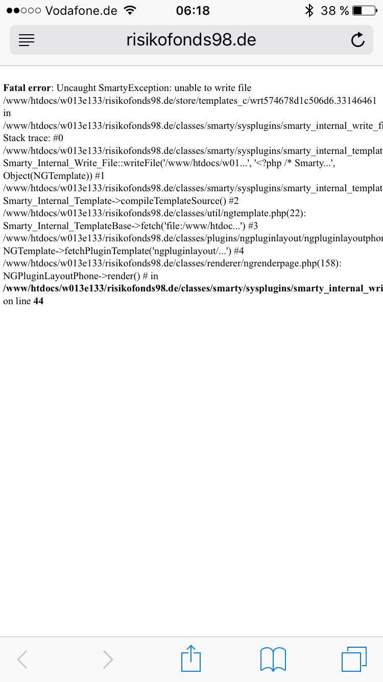

Bei der Darstellung meiner Website auf einem Iphone kommen nur Fehlermeldungen
ich habe folgendes Problem mit meiner Website auf dem IPhone.
http://www.risikofonds98.de
Beim Aufruf meiner Website über das IPhone werden nur Fehlermeldungen angezeigt, aber meine Website erscheint nicht. Ich nutze das responsive Design Bootstrap 3.
Hier die Fehlermeldungen als Screenshot:
Ich selber habe kein IPhone, kann es also persönlich nicht testen. Ich weiß aber von zwei Bekannten, die das gleiche Problem haben. Auf Android, IPad oder PC funktioniert alles.
Gruß Jürgen
Das ist kein iPhone-spezifisches Problem, sondern ein auf Deinem Webserver allgemeiner Fehler. Vermutlich ist dort irgendetwas falsch konfiguriert. Der Fehler erscheint schlicht und ergreifend beim Aufruf der mobilen Version Deiner Webpräsenz. Man kann diesen von jedem Gerät aus auch erzwingen, indem man an die URL ?nglayout=mobile anhängt.
Siehe:
http://www.risikofonds98.de/?nglayout=mobile
Warum Du jedoch trotz Verwendung des voll responsiven Bootstrap-Designs von Thomas zusätzlich das Pro Web interne mobile Design aktiviert hast, ist mir ein Rätsel.
Schalte dieses unter Datei -> Website-Eigenschaften -> Mobile Site -> Umleitung mobiler Geräte einfach ab und gut ist.

Das von mir oben aufgezeigte Problem (nicht kompatible PHP-Einstellungen) auf Deinem Webspace besteht ebenfalls weiterhin.
Erzwungene (Pro Web interne) Mobil-Design Seite:
Erzwungene (Pro Web interne) Plain-Design Seite:
http://www.risikofonds98.de/?nglayout=plain
Du kannst dies beseitigen, indem Du die Domain bei All-Inkl.com im KAS auf "PHP via CGI" (anstelle "PHP via Modul") stellst. Danach solltest Du unter "Tools" die Benutzerrechte des Domain-Verzeichnisses auf wxxxxxxx (x = Hex-Ziffern), also Deinen Benutzernamen stellen, und zwar rekursiv inkl. allen Unterordnern. Dann löschst Du via FTP einmalig die Ordner
  • /store/image_borderfx
  • /store/image_divider
  • /store/image_gradient
  • /store/templates_c
(falls jeweils vorhanden). Diese bilden sich dann bei erneuten Seitenaufrufen automatisch wieder von selbst.
Achtung:
Auf keinen Fall das /store Verzeichnis selbst oder andere darin befindliche Ordner (/7d, /7e usw.) löschen!!! Nur die o.g. vier darin liegenden Ordner.
Dies sollte das Problem lösen und somit die PHP-Fehlermeldungen beim Aufruf der o.g. Links beseitigen.

ich habe deine Anweisungen durchgeführt und habe es anscheind auch korrekt gemacht smile_lol_16.png
Wenn ich die Links anklicke, dann kommt keine Fehlermeldung mehr, also sollte es jetzt richtig sein.
