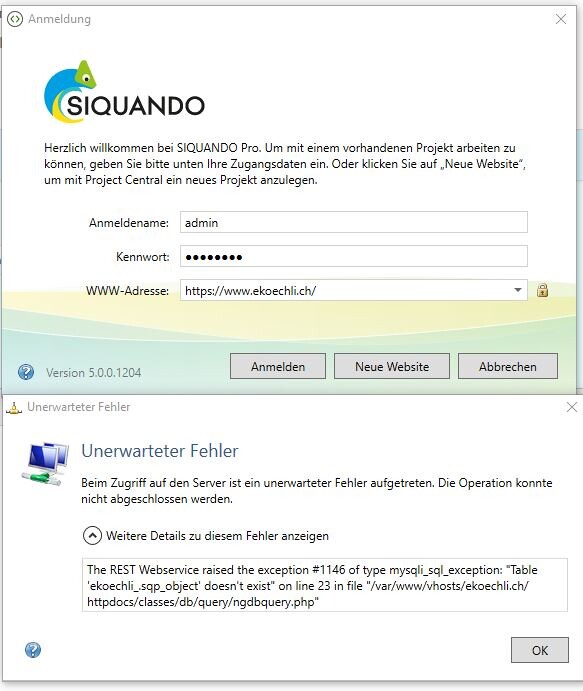

Ich habe kürzlich meinen Webhoster gewechselt und wollt mit meinem Siquando Web Pro 5 die Dateien hochladen.
Zuvor habe ich beim Hoster die Datenbank erstellt und die neuen SQL-Datenbankeigenschaften in Web Pro 5 eingetragen.(siehe Bild)
Leider habe ich ganz zum Schluss des Uploads beiliegende Fehlermeldung erhalten.
Auch wenn ich mit verschiedenen Servereinstellungen experimentiere, erhalte ich immer die gleiche Fehlermeldung.
Der Webhoster kann mir nicht weiterhelfen, da ich für den Upload mit Siquando eine Fremdsoftware benutze.
Ich hoffe, dass mir jemand weiterhelfen kann, da ich die Hostgebühr eben erst für ein Jahr bezahlt habe.
Vielen Dank im voraus.
Erich

Der Webserver des Hosters benutzt Version 8.2.13.
Ich habe in diesem Beitrag https://www.siquando-forum.de/forum/fehlermeldungen_siquando_pro_web_/erledigt_the_rest_webservice_raised_the_exception_1146_of_type_mysqli_sql-5957#post45641 gelesen, dass es ein PHP-Problem sein könnte.
Ich arbeite mit Web Pro 5. Ich finde leider nicht heraus, wo ich die PHP-Version im Programm ändern könnte.
Das Problem ist, dass ich die Fehlermeldung schon bekommen, wenn in mich in Siquando für das Projekt anmelden möchte (siehe Anhang)
Kannst du mir da weiterhelfen?
Wäre für jede Hilfe dankbar.
Erich

Die kannst du im Programm auch gar nicht ändern. Wenn du die PHP Version ändern willst sollst du dass auf den Webserver ändern, und wenn du nicht weißt wie kann dir bestimmt dein Hoster dabei helfen.
Ich bezweifele jedoch ob ProWeb 5 optimiert ist für die PHP 8 Versionen. Ich vermute das Programm geht nicht weiter als PHP 7.4.
In dem Fall wird dir nichts anderes übrig bleiben als umsteigen auf Version 8
... ein Blick auf die PHP Seite von Hosttech genügt eigentlich 😉
https://support.hosttech.de/knowledge-base/php-versionen/
PHP 7.4 wird demnach seitens Hosttech noch bis 31.12.24 angeboten.
Ob man das aus sicherheitsrelevanten Gründen jedoch noch nutzt, muss jeder selbst entscheiden.
Zur PHP Thematik gibt es hier im Forum bereits etliche Beiträge ... aber gerne nochmal zur Übersicht:
V.5 = PHP 7.4
V.6 = PHP 8.0
V.8 = PHP 8.0, 8.1, 8.2
Wie Marjorie bereits geschrieben hat, die PHP Version wird nicht im Programm eingestellt sondern beim Provider/Hoster im Server Paket (also bei hosttech im Control Panel).

Danke für das tolle Feedback.
Ich habe bei Hosttech nun erstmal auf Version 7.4 umgestellt. Somit konnte ich die Daten erstmal hochladen und ich bin mit meiner Seite wieder online.
Der nächste Schritt ist dann wohl ein Update auf die neueste Web Pro Version.
