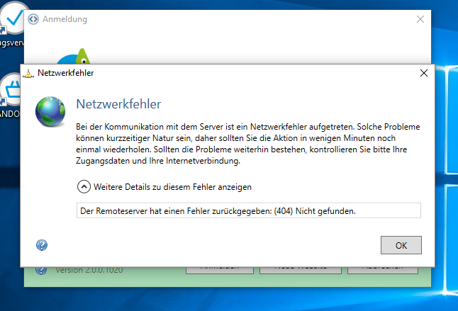

ich habe leider ein Problem bei der Anmeldung an einem neuen Projekt. Leider hilft mein Provider mir nicht weiter. Kennt jemand dieses Problem? An was kann es liegen? Vom Provider her sind meine Anmeldedaten richtig.
docba
Steht doch alles da? Das Programm versucht einen death link aufzurufen ...
Entweder hast Du die Daten falsch in project central eingetragen oder die interne Weiterleitung beim Provider ist falsch.

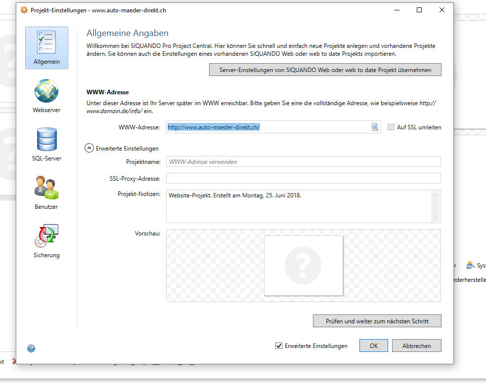

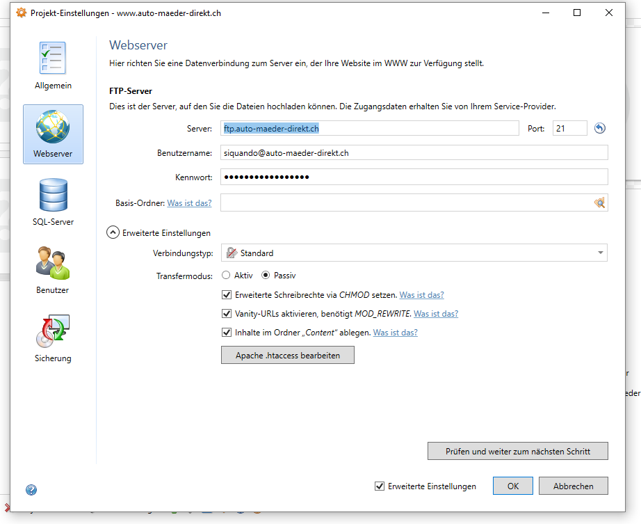

Das sind meine Einstellungen
Ganz ehrlich ich versteh nicht viel davon. Ich hoffe Ihr könnt mir helfen.
Du hast keinen Basis-Ordner angegeben. Das würde bedeuten, daß die angegebene WWW-Adresse (Domain) ins Hauptverzeichnis des FTP-Zugangs zeigt.
Bist Du Dir sicher, daß dies korrekt ist? Falls nicht, navigiere über das gelbe Ordner-Symbol in denjenigen FTP-Ordner, auf welchen die Domain tatsächlich geroutet ist. Aktualisiere anschließend Dein Projekt über Administrative Aufgaben -> Installieren oder aktualisieren.

 Ich musste nur installieren oder aktualisieren jetzt funktioniert alles!! 🙂 Vielen Dank!
Das bedeutet, daß Du das Projekt vorher noch nie (!) auf den Server installiert hast. In dem Fall kann der Client korrekterweise natürlich auch nichts finden und der 404-Fehler ist das entsprechende Resultat.
