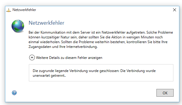

Hatte bislang kaum Probleme in der Nutzung von Siquando. Jetzt habe ich aber laufende Probleme mit einem "Netzwerkfehler". Die Projekte sind korrekt eingerichtet. Über Central habe ich alle Projekte noch einmal überprüft. Hier ergaben sich keine Fehler. Weiterhin habe ich das Programmverzeichnis einmal gelöscht und das System noch einmal installiert. Installation erfolgte auch problemlos.
Der Fehler bleibt leider. Anbindung via WLAN oder Kabel, auch der ergeben sich keine Unterschiede.
Ich weiß leider nicht mehr weiter  smile_sad_16.pngsmile_sad_16.png ...
Kann wer helfen?

Wie stellst Du Dir denn Hilfe vor?? Du teilst keinerlei relevanten Informationen mit (PHP-Version, optimalerweise Link zur PHP-Info, welcher Provider, Screenshot der Fehlermeldung, in welchen Situationen tritt der Fehler überhaupt auf, seit wann tritt er auf usw. usf. ...).

der Provider ist Domainfactory - PHP Version 5.54 - .
Der Fehler tritt seid zwei Tagen auf und betrifft alle WebProjekte. Ich kann keine Webseite mehr aufrufen. Ich hatte hier im Forum gelesen, mal das Programmverzeichnis zu löschen und neu zu installieren. Hat leider auch nicht funktioniert.
Über Projekt Central können die Projekte mit den gleichen Probleme nicht gesichert werden. Die Überprüfung aller Einstellungen dort weist keine Fehler auf.
Mein Betriebssystem ist Windows 10.

Das ist aber nicht wie von Dir oben angegeben PHP 5.5, sondern in beiden Fällen PHP 5.6. Dies wäre jedoch irrelevant, sprich egal.
Der Webserver erfüllt jedoch nicht die serverseitigen Systemvoraussetzungen von Siquando Pro Web. allow_url_fopen steht auf Off. Dies MUSS aber auf On stehen. Ansonsten kannst Du Deine Pro Web Präsenzen auf diesem Server nicht hosten.

danke für den Tipp...aber warum hat dann alles vorher funktioniert? ..und, wie stelle ich den Parameter um?
OK, Parameter geändert....Fehler bleibt bestehen....

Unterstützt der Server überhaupt mod_rewrite? In der PHP-Info kann ich diesbezüglich nichts entdecken.
Kannst Du notfalls auf PHP 5.5 zurückstellen? Offensichtlich hat Dein Provider ja von selbst auf PHP 5.6 umgestellt (da Du dies nicht wußtest) und es gibt aktuell nun irgendeine - für mich aus der PHP-Info jedoch nicht herauslesbare - Inkompatibilität.
Einen Versuch wär's wert. Ansonsten wende Dich bitte an den Siquando-Support bzw. an Deinen Provider.

....habe auf 5.54 zurückgestellt, auf 5.6 hatte ich vorhin selber umgestellt....leider immer noch keine Änderung....vorher liefen die Seiten ja einwandfrei.... Support bei Siquando ist jetzt eingebunden, mal schauen, ob dort etwas gefunden werden kann. Ansonsten muss ich wohl wieder auf Joomla umstellen, das wäre natürlich jede Menge Arbeit. Danke erst Mal für die Unterstützung,
Kannst Du in Deinem Provider-Account den Apache von "CGI/FastCGI" nach "Modul" umstellen?
Das wäre - falls möglich - ebenfalls noch einen Versuch wert.

...hier kann ich leider keine Änderung umsetzen, das System lief ja vorher einwandfrei... Ich vermute eher, dass ich ein Problem bei der lokalen Installation habe...
Nachtrag:
Natürlich könnte auch lokal ein Problem, z.B. in Form einer "es zu gut meinenden" Sicherheitssuite bestehen. Am besten deaktivierst Du solche potentiellen Kandidaten mal testweise sowie auch alle für den Moment überflüssigen Dienste und sonstigen Hintergrundprogramme (Firewalls, Antispy-Tools, Tuning Tools usw.).
Hast Du ansonsten mal die Suche bzgl. des Problems konsultiert? Es gab hier schon viele Themen und Beiträge in Sachen Netzwerkfehler.

Habe das System jetzt noch mal auf einem anderen Rechner neu aufgesetzt. Dort funktioniert alles einwandfrei. Stellt sich jetzt nur die Frage, warum ich auf dem Ursprungsrechner die Probleme habe. Gibt es nicht irgendwelche INI-Dateien, die man einfach mal auf den Ursprung setzen kann? smile_sad_16.png

Es war die Kaspersky Firewall - einmal aus- und dann wieder eingeschaltet...und jetzt läuft alles wieder....smile_16.png
Schmeiß das Ding am besten in die Tonne. Kaspersky und auch Norton sind der letzte D.... .:O
Gute Erfahrungen kann ich diesbezüglich mit Avira AntiVir und auch Esset NOD32 berichten.
