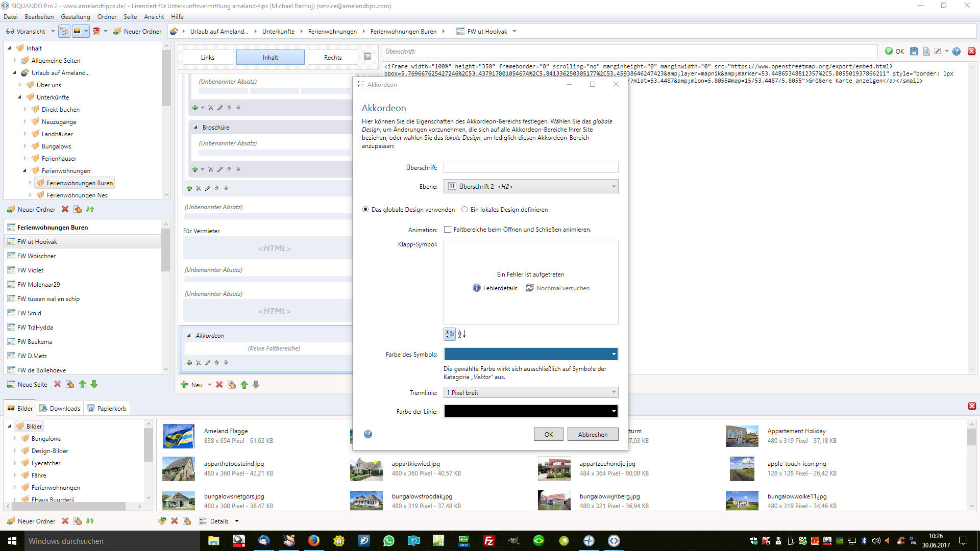

Moin zusammen, nachdem ich gestern schon mit Thomas in diesem Beitrag (ab Post 57) über meine Probleme gefachsimpelt habe, konnte ich heute morgen ein weiteres Problem (gleicher Fehler, gleiche Fehlermeldung) bei den Aufzählungszeichen feststellen.

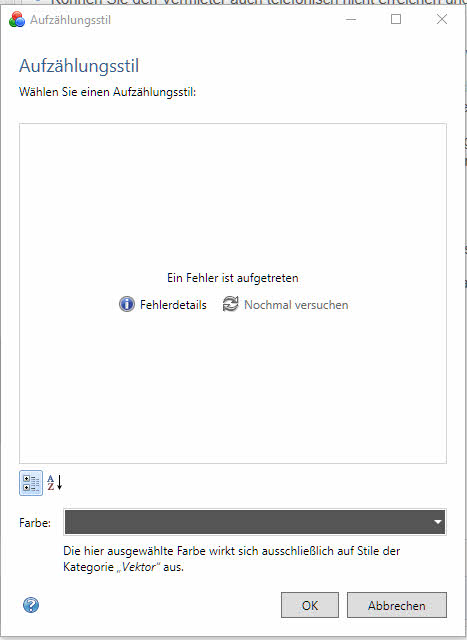

Das Problem äußert sich darin, das ich keine Auswahlmöglichkeiten habe, stattdessen zeigt das Auswahlfenster mir immer gleich eine Fehlermeldung an wie die folgende:
Keine Auswahl möglich
Und diese Fehlermeldung erscheint, anschließend stürzt mein Webpro2 dann ab.

Nachtrag; Habe gerade mal versucht unter Riga ein neues Akkordeon zu erstellen und die Eigenschaften zu ändern, das hat mir das Programm rausgeworfen und sich anschließend verabschiedet.
System.NullReferenceException: Der Objektverweis wurde nicht auf eine Objektinstanz festgelegt.
   bei SiquandoNG.UI.WindowEditParagraphContainerContainerAccordion.ReadSettingsFromControls(NGSettingsAccordion settings)

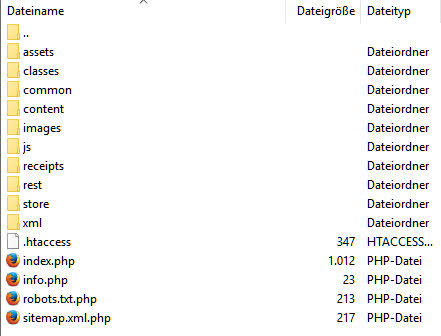

ich habe jetzt mal unter der korrekten Domain den Aufruf getätigt und erhalte das:
Zur Erklärung, meine Domain beginnt mit https://meinedomain.de/pro/
Habe die ProVersion also in einem Unterordner auf der Hauptebene.
ausgabe

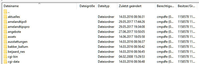

und das wäre der Ordnerinhalt auf dem Server:
Hilft das weiter?

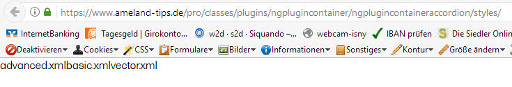

Den Tipp von Thomas aus #5 habe ich auch probiert, und erhalte diese Anzeige: advanced.xmlbasic.xmlvector.xml

Liegt in dem Verzeichnis, welches Du in Beitrag #23 als Screenshot zeigst, auch eine .htaccess Datei?
Falls JA (wie ich vermute, da ja ebenfalls eine Website darin liegt), wird das die Ursache des Problems sein. Inhalte/Befehle aus .htaccess Dateien vererben sich rekursiv in alle Unterverzeichnisse und können mit weiteren darin befindlichen .htaccess Dateien technisch kollidieren.
