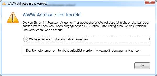

Hallo Forum,
bei der Projekterstellung in ProWeb, bekomme ich immer die Fehlermeldung (unter FTP Einstellung) das der Remotename nicht aufgelöst werden konnte.
Die Domain ist erreichbar (auch bei Prüfen und nächster Schritt) und wird auch angezeigt.
In den FTP Einstellung kann ich auch das korrekte Verzeichnis auswählen.
Liegt hier ein Problem mit Umlauten in dem Domainnamen vor?
www.Geländewagen-Ankauf.com
Meine anderen Pro Web Projekte laufen einwandfrei und ich kann auch beim vergleich der Einstellung keinen Fehler finden.

Das selbe Problem hatte ich auch. Das ganze liegt an den ü, ä oder ö im Domainnamen. Daher muss beim Projekt (Allgemeine Angaben) die internationale Webseitenadresse hinterlegt werden.
Für mein Fall heiss dies: www.bügla2015.ch musste in http://www.xn--bgla2015-65a.ch/ umbenannt werden. Danach hatte ich keine Probleme mehr. Hoffe das hilft smile_16.png

Hab ich mir fast gedacht, wo finde ich den die "Übersetzung" für meine Domain. Hab auf die Schnelle erstmal nichts gefunden.

Habs gefunden, funktioniert jetzt. Stichwort: IDNA Konverter
Der eigentliche Begriff lautet Punycode und im Web gibt es Konverter diesbzüglich zuhauf. Bspw. www.müller.de wird somit zu www.xn--mller-kva.de.
