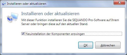

Verwendest du aktuelle Versionen (der Layouts und auch von Siquando Pro)? Versuche es auch unbedingt mit einer vollständigen Installation der Serverkomponenten.
 Neuinstallation der Serverkomponenten

Die Neuinstallation rattert gerade durch.

4. Dann wieder installiert und aktualisiert, Haken bei Neuinstallation erzwingen, alles bleibt beim alten.
