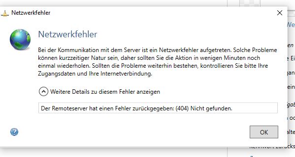

Guten Abend Forum!
Gerade hatte ich Pro5 neu installiert (bisher Pro3) wurde mir diese Fehlermeldung signalisiert!
Liebe Freunde/Helfer könnt ihr mir da weiterhelfen, was ich wo/wie im Projekt Central ändern muss?
Bisher in Pro3 lief alles perfekt!
Im Forum fand ich nichts "passendes"?
Leider erscheint meine Wetterseite nicht mehr: www.wetter-huekl.at
Danke im Voraus
Klaus
Der Server ist wohl down. Du solltest Dich mal mit Deinem Anbieter in Verbindung setzen

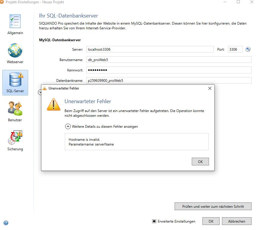

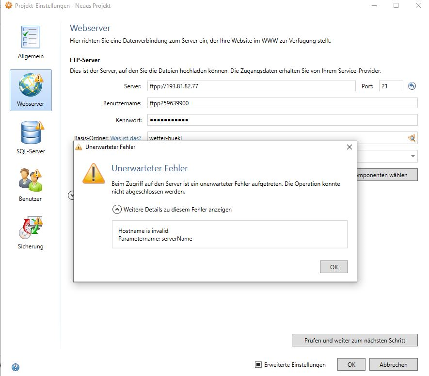

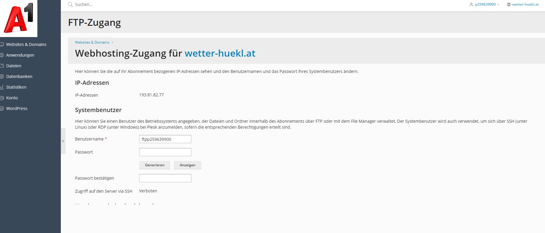

Guten Abend liebes Forum!
Ich hab nach wie vor das Problem mit Projekt Central!
Es geht nämlich um die Einstellungen im WEBSERVER (FTP-Server) und im SQL-DATENBANKSERVER!
Immer wieder Fehlermeldungen bei der SERVEREINGABE!!
Meine Zugangsdaten vom Anbieter A1 - helfen mir nicht wirklich - weiß mir keine Rat momentan!!
Im Anhang befinden sich die jeweiligen Zugangsdaten!
Ich würde EUCH bitten - mir mitzuteilen - welchen jeweiligen SERVER (FTP + SQL) Ihr verwenden würdet - damit das funktioniert.
Vielleicht sehe ich das zu kompliziert - deswegen mein Ersuchen was Ihr an meiner Stelle - als "SERVER" Eingabe tätigt!
Für weitere Infos stehe ich gerne zu Verfügung!
DANKE schon mal für Eure HILFE!
Gruß Klaus

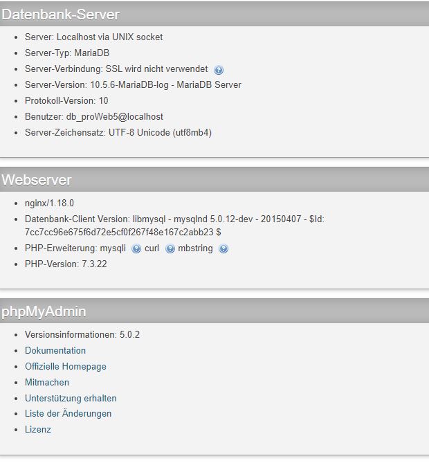

Hallo Klaus
vielleicht verstehe ich jetzt nicht ganz was Du uns sagen willst! Aber die Zugangsdaten musst Du im Projekt-Central eingeben. Das war ja beim web3 schon so, oder? Wenn Du im Projekt-Central bei den Allgemeinen Eigenschaften mit dem befüllen beginnst und dann jeweils den Button Prüfen und weiter betätigst kommst Du entweder Fehlerfrei weiter oder Deine getätigten Angaben stimmen nicht? A1 gibt Dir diese ja mehr oder weniger an.
Was ich nicht ganz verstehe bei den Angaben php myAdmin steht in der Versioninformation 5.0.2. Mindestvoraussetzung ist aber PHP 7.1 Diese Umstellung musst Du bei A1 tätigen das geht nicht über Projekt-Central von Siquando.
Ansonsten müsste das Teil ja eigentlich laufen da Du ja schon web3 über Projekt-Central eingegeben hast?
webklaus
Forum-Sponsor  (167 Punkte)  ·   männlich  ·   Österreich  ·   Nachricht senden
 https://wetterhuekl.at
Hallo Rene!
DANKE dir für deine Hilfe!
Ja - sämtliche Zugangsdaten hatte ich wie schon in Web3 eingegeben!
Jedoch beim Button Prüfen - der FTP -Server und beim Datenbank-Server kommen die Fehlermeldungen!
Es liegt denke ich ... an den beiden SERVERNAMEN??
Auf PHP 7.1 wurde umgestellt - das passt!
Bitte schau mal auf meine Fehlermeldungen, vielleicht erkennst Du da was??
Danke im Voraus!
Gruß Klaus
uli99
Warum ftpp und nicht ftp ???
MfG Uli
Hallo Klaus
hast Du die Anmerkung von Uli beachtet?. Ich kenne A1 nicht und weiss daher auch nicht ob die Bezeichnung für den Server richtig ist oder nicht. Bei mir ist der Servername ganz ohne ftp und bezieht sich auch nicht auf die IP Adresse? Zudem sieht es für mich so aus das Du zuerst den Serverzugang Fehlerfrei hinkriegen musst bevor Du an die SQL Einstellungen gehst. Wie will Projekt-Central sonst auf den Server und somit auf Deine Datenbank zugreifen können

Hallo
Beim Datenbankserver mal nur localhost eingeben ohne :3306 und beim ftp-Server nur die IP Adresse.

Hallo Uli,
Hallo Rene!
Danke für Eure Hilfe!
JA - mit ftp hatte ich auch schon probiert - es kommt ebenso die Fehlermeldung "Error opening upload connection!
SSL/TLS required on the control Channel (550)"
Was sagt dies aus "SSL/TLS erforderlich - wo kann ich dies ändern?
Ist das vielleicht der Fehler??
Gruß Klaus

Hallo Rainer!
Danke - aber weder beim FTP - Server (nur IP) noch beim DB - Server (ohne 3306) kommt die Fehlermeldung wie vorher beschrieben!

uli99
Lade Dir das gratis Programm Filezilla runter und versuche nur anhand der Eingabefelder Server, Benutzername und Passwort anhand der Informationen von Deinem Serverprovider eine Verbindung aufzubauen. Funktioniert überhaupt das?
Wenn nicht, frag Deinen Serverprovider, was Du bei Filezilla eingeben musst.
Übertrage das dann zu Siquando.
MfG Uli

ofensepp
Servus Klaus,
Du schreibst das Du von pw3 auf pw5 umgestiegen bist. Hast Du denn Deine Projektzusammenstellung in Projekt Central 3 gespeichert?
Hier wären alles gespeichert gewesen.
Dieser Beitrag wurde bereits 1 mal bearbeitet, zuletzt von »ofensepp« (02.11.2020, 19:34)
webklaus
Guten Morgen "ofensepp"!
Ja - ich bin von Pro3 auf Pro5 umgestiegen!
Der Grund war, ich wollte was NEUES beginnen, aber dann kam eben die Umstellung bei A1 - betreffend Webspace!
Ich erhielt von A1 siehe #8 neue Zugangsdaten - in der Hoffnung das es so klappt wie bisher - leider nicht - FTP-SERVER - da liegt das Problem!!
Laut Auskunft von A1 ist alles geprüft - der FTP Server - lautet: wie die IP Adresse!!
Mit FileZilla komme ich mit der IP -BenName-PW-Port21 - jederzeit auf den Server das ist ok! - Laut Uli #16
Aber warum geht das nicht mit SIQUANDO - wo liegt hier der Fehler - frage ich mich immer wieder???
Soll ich mich an SIQUANDO wenden?
Danke Euch ALLEN nochmals für Eure Beiträge!
Gruß Klaus
Hallo Klaus
Du kannst Dich sicher an Siquando wenden ich Denke aber das liegt nicht bei denen ich gehe immer noch davon aus das, dass Problem beim Provider liegt da Du die falschen Zugangsdaten hast

Hallo Klaus
hast Du bei der IP-Adresseingabe das ftp weggelassen? In den Bildern im #10 hattest Du ja noch ftpp beim Server und Benutzername drin (war ja sicher ein Tippfehler?) Hast Du Ctrl+F5 schon mal betätigt um das Browsercache zu leeren hat auch immer wieder einen Einfluss?
