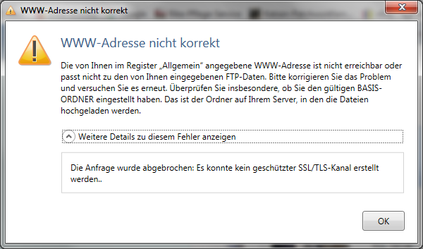

Heute wollte ich etwas ändern. Ich bekomme die Fehlermeldung:
"Die Anfrage wurde abgebrochen.Es konnte kein geschützter SSL/TLS-Kanal erstellt werden.

 Danke für die Antwort. Das hatte ich gesehen; hat nicht funktioniert.
Nach diversen Telefonaten mit Siquando ( 1,79 Euro / Minute x 20 Minuten ) und HostEurope ( kostenlos ) ist man darauf gekommen
dass irgendwelche Protokolle von W7 nicht mehr unterstützt werden...... :-(((
Jetzt habe ich das Programm auf das Laptop meiner Frau drauf und siehe da, unter W10 läuft es......
Da muss ich mich wohl mit einem neuen Laptop und W10 beschäftigen........
