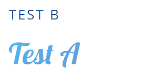

  1. Die Originaleinstellungen werden übernommen.

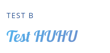

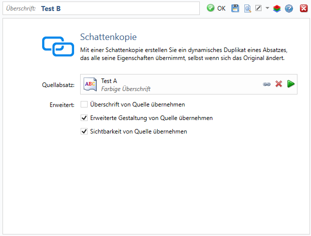

  2. Wenn ich das Häkchen "Überschrift von Quelle übernehme" entferne und eine eigene Überschrift eingebe, erscheint:
Ergebnis:
Und wenn ich die Überschrift des Original Test A ändere:

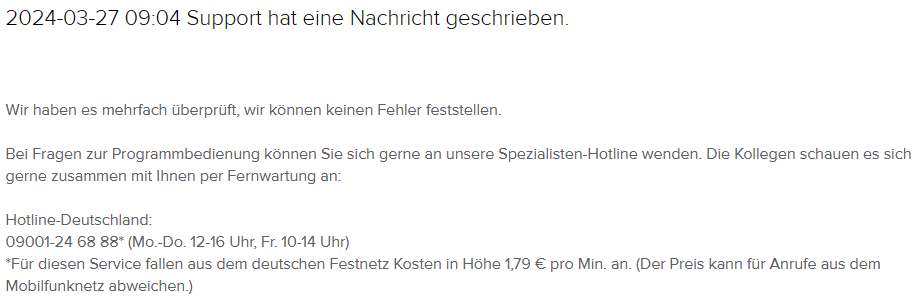

Ich hatte das Verhalten Siquando geschildert und folgendes habe ich als Antwort bekommen:
mceclip4.png'
Ich bin etwas verwirrt, liegt da ein Fehler im Absatz vor oder habe ich ich einfach nur eine falsche Vorstellung der Funktion. Für mich ergibt es keinen Sinn, auf jeder Seite die selber Überschrift einzusetzen. Oder???

Und warum soll das einen Fehler sein? Ich verstehe eine Schattenkopie als eine EXACTE Kopie von A nach B, und das ist genau was es tut. Denn in der Schattenkopie kannst du ja sehen dass der Quellabsatz "Test A" heißt und nicht Test B oder Test Huhu
Wenn du andere Texte willst sollst du dafür einen neuen Absatz "Farbige Überschrift" erstellen

 Aber genau das ist es was ein Schattenkopie in diesem Fall machen soll: genau die selbe Überschrift einsetzen, an sonsten wäre es ja auch keine Kopie. Wenn du eine andere Überschrift benötigst, dann kannst du ja auch das Orginal-Absatzmodul einsetzen.
Ich sehe also hier auch keinen Fehler und ist eher an deiner falschen Vorstellung.

Aber wenn ich das Häkchen "Überschrift aus Quelle übernehmen" deaktiviere, ist die Überschrift dennoch da und wenn ich dann eine andere eigebe, habe ich zwei Überschriften.
Ok, ich glaube ich gebe auf. So 100% finde ich persönlich das nicht in Ordnung. Wenn ich mich nur auf den Inhalt der Quelle beschränken muss, dann sind doch die Optioen wie "Erweiterte Gestaltung von Quelle übernehmen" in der Schattenkopie hinfällig,

Das Häkchen "Überschrift aus Quelle übernehmen" bezieht sich auf das Original das du kopierst mit deren Funktion des Absatz-Modul der farbigen Überschrift. Sowei so gut.
ABER, die Überschrift von der Schattenkopie ist funktionslos gegenüber des Absatz-Modul der farbigen Überschrift zu betrachten, da die funktion in diesem Absatzmodul nicht ausgeführt werden kann.
Funktionen ausführen kann also nur das Original-Absatzmodul und die Schattenkopie kann nur das anzeigen was bereits vorher vom Original-Absatzmodul durchgeführt worden ist.
D.h. (meiner Meinung nach) im Absatz-Modul Schattenkopie fehlt die programierte Logik vom Original-Modul. Es kann also nur von normalen Absätzen der Text (ohne Logik zur Frabe usw.) aus der Quelle übernommen werden, aber die Schattenkopie kann diesen Text nicht Farbig ausführen.
So verstehe ich das.

Bzgl. "Aber wenn ich das Häkchen "Überschrift aus Quelle übernehmen" deaktiviere, ist die Überschrift dennoch da und wenn ich dann eine andere eigebe, habe ich zwei Überschriften."
-> Damit nicht beide Überschriften angezeigt werden, also einmal die Überschrift vom Original-Absatz-Modul und zusätzlich die Überschrift vom Absatzmodul "Schattenkopie", kann in den Absatzeigenschaften die Überschrift vom Absatzmodul "Schattenkopie" mit einem Häkchen bei "Überschrift ausblenden" ausgeblendet werden. Diese Überschrift ist vom Absatzmodul "Schattenkopie" und bezieht (in dieser Einstellung "Überschrift aus Quelle übernehmen" deaktiviert) nicht die Überschrift vom Originalmodul "Farbige Überschrift". Diese Absatz-Einstellung für "Schattenkopie" ist unabhängig vom kopierten Original-Absatzmodul "Fabige Überschrift".
