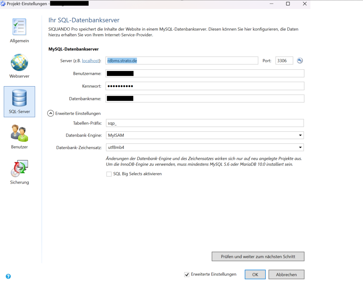

zunächst finde ich es richtig super, dass es ein Forum für Siquando gibt. Leider habe ich für mein Problem bisher keine geeignete Antwort gefunden und probiere es nun auf diesem Weg.
Ich bin gerade dabei eine neue Website zu erstellen und bin dafür durch die Projekteinstellungen gegangen. Dort sind keine Fehler aufgetreten.
Das Programm hat dann ca. 15 Minuten lang gearbeitet und Daten auf meinen Strato Server importiert. Als es fertig war, habe ich diese Fehler Meldung bekommen:

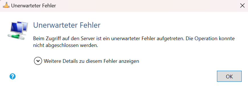

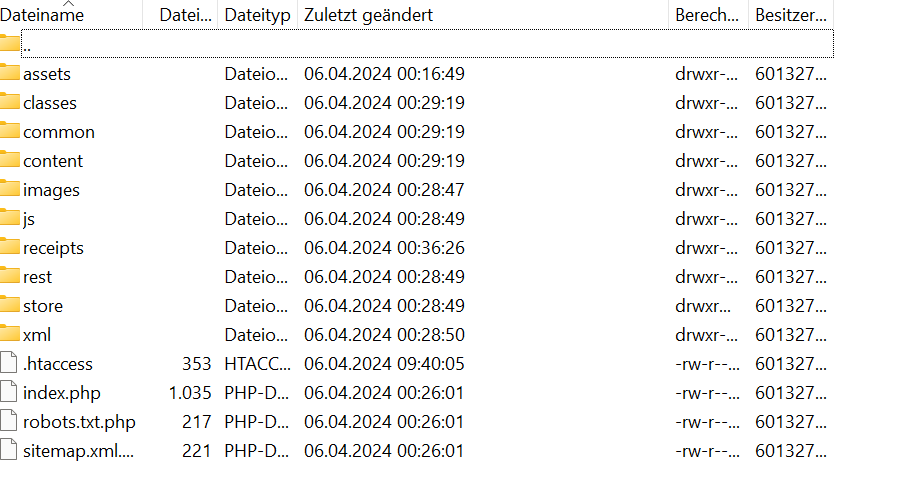

Ich sehe aber in meinem Server, dass Ordner und die Dateien erstellt worden sind:
Des Weiteren ist mir aufgefallen, dass ich mich nicht anmelden kann, da kommt folgende Bemerkung:
The REST Webservice raised the exception #30005 of type NGDatabaseException: "Database access failed. Database error #1146: "Table 'dbs12767161.sqp_object' doesn't exist". SQL: SELECT `o`.`object_uid`,`o`.`revision_uid`,`o`.`parent_uid`,`o`.`class`,`o`.`owner`,`o`.`owner_group`,`o`.`change_date`,`o`.`creation_date`

Momentan ist diese Version vorhanden:

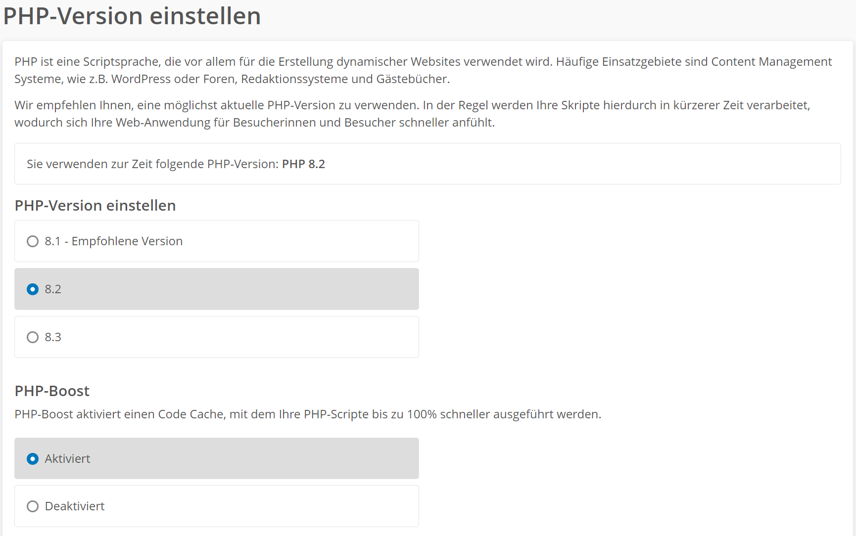

 Auf dem Siquando ProWeb Version kann man 8.1 oder 8.2 benutzen.
Auf Strato ist die php-Version 8.1 eingestellt.
Muss man evtl. bei "Erweitere Einstellungen" etwas ändern?
Ich habe jetzt mal die php-Version 8.2 ausprobiert und die Dateien nochmal installiert. Leider kommt immer noch die Fehlermeldung.

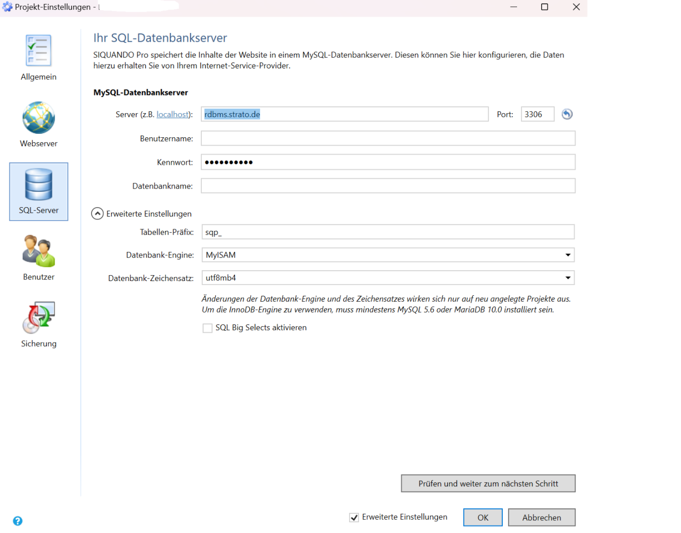

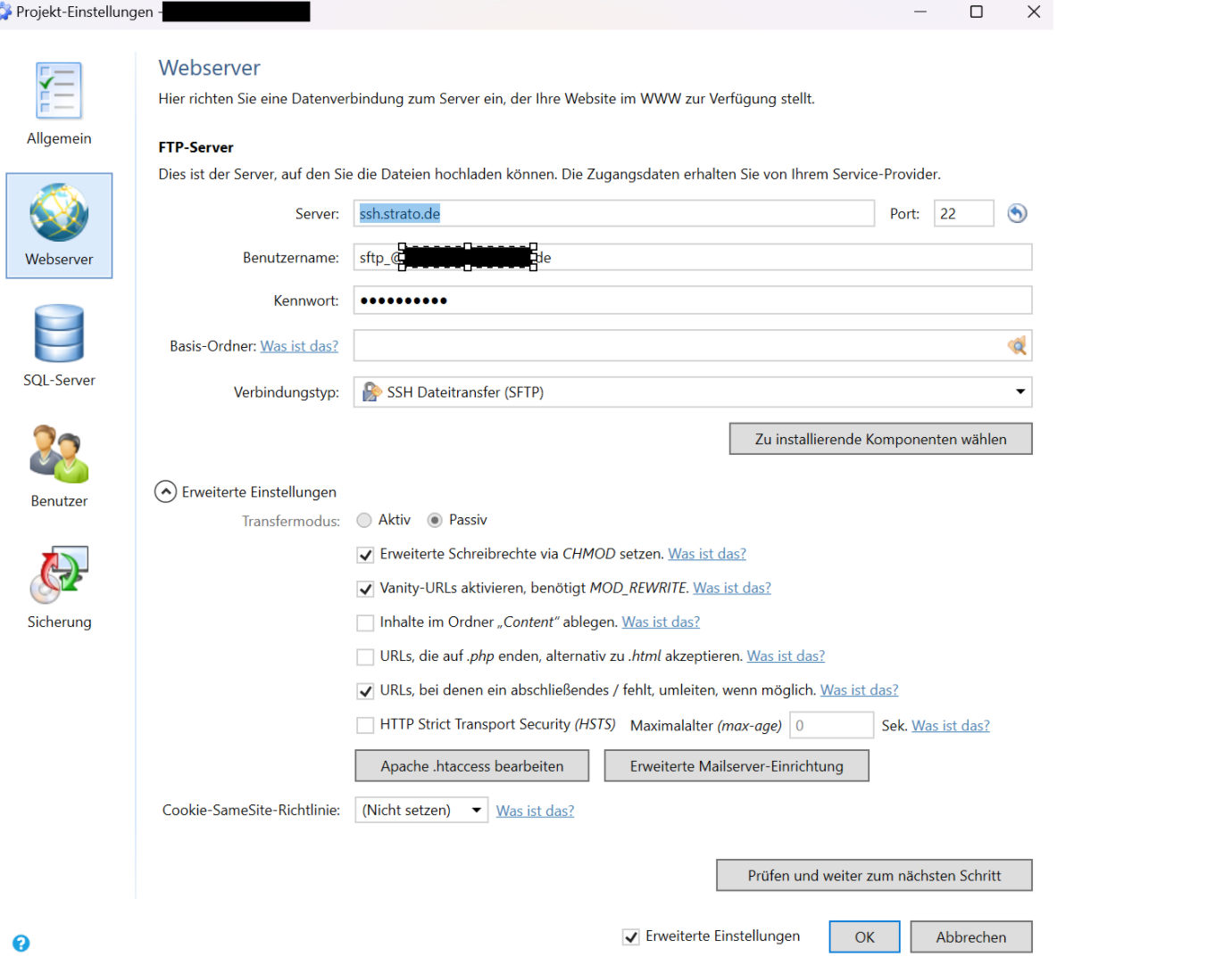

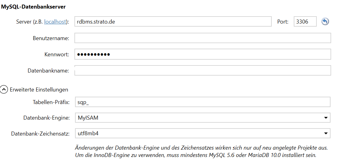

Das sind die derzeitigen Einstellungen auf Siqando:
Das sind die momentanen Einstellungen auf Strato:
Dieser Beitrag wurde bereits 2 mal bearbeitet, zuletzt von »anno08« (06.04.2024, 12:47)

Ist in der SQL-DATENBANK auch SQL-Zeichensatz utf8mb4 eingestellt?
Oder hast du es schon mal mit SQL-Zeichensatz utf8 versucht?
Es liegt irgendwie an einer nicht kompatiblen SQL-DATENBANK, hat also mit den Dateien auf den Server nichts zu tun. Meine Meinung.

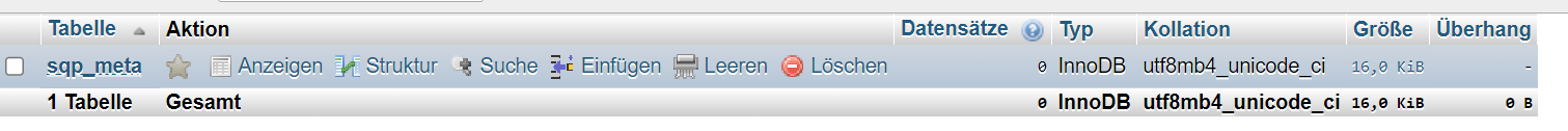

ich habe in phpmyadmin geguckt und da stand folgendes:
Auf utf8 habe ich noch nicht umgestellt, werde ich mal versuchen

Deaktiviere mal diesen PHP-Boost, den Volker schon geschrieben hat, davon habe ich noch nie was gehört. Keine Ahnung was der bewirken soll.
anno08
 https://bauingenieurwelt24.de
den PHP-Boost habe ich wie Volker es gesagt hat ausgeschaltet.
Die Fehlermeldung kommt immer noch.

anno08
 Hallo anno08,
was mir auf deinem Bild von phpmyadmin auffällt, ist das du als Typ InnoDB dort stehen hast, aber weiter in deinen Bildern von ProjectCentral als Datenbank-Engine "MyISAM" ausgewählt hast. Stelle mal als Datenbank-Engine "InnoDB" ein.
