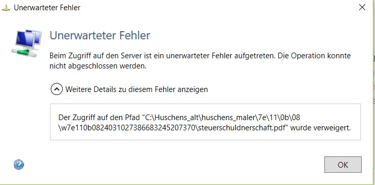

ich habe eine komplette Seite erstellt. Möchte sie jetzt vor dem hochladen auf den Kundenserver sichern. Leider kommt immer diese Fehlermeldung. Es sind immer PDFs die er anmeckert. Habe schon mit Support Siquando gesprochen aber die wissen nicht woran es liegt! Ich habe die PDFs auch aus der seite entfernt aber immer noch der selbe Fehler. Jetzt kann ich die fertige Seite nicht zum Kundenserver überspielen! Einer eine Idee?

Dann teile doch bitte mal die Fehlermeldung mit oder mache ein Screenshot davon und poste das Screenshot hier., Ansonsten kann jeder nur die Glaskugel reiben :O

Ich habe die Seite auf der die PDFs waren komplett gelöscht. Alle PDFs unter download gelöscht und den Papierkorb. Immer noch der gleiche Fehler! Ich verzweifel

Wurde das Projekt über einen lokalen Server erstellt?
Ansonsten wäre doch gar keine Bearbeitung möglich, da eine ständige Verbindung unter Pro Web benötigt wird.
Ist die Datei aus der Fehlermeldung vorhanden? Wenn ja, versuche einmal die Berechtigungen des Ordners (rechte Maustaste => Eigenschaften => Reiter Sicherheit) für jeden auf Vollzugriff zu stellen.
Verwende anstatt C:\Huschens_alt\huschens_maler mal ein anderes Zielverzeichnis für die Sicherung Deines Projekts.
Und zwar entweder unter
  • C:\Users\<Dein Benutzername>\Documents\SIQUANDO Pro Sicherungen\<Dein Projektname> oder
  • auch mal in einem Verzeichnis auf einer alternativen Partition (nicht C:\)
Verrmutlich wird das dann auch auf Anhieb funktionieren.
