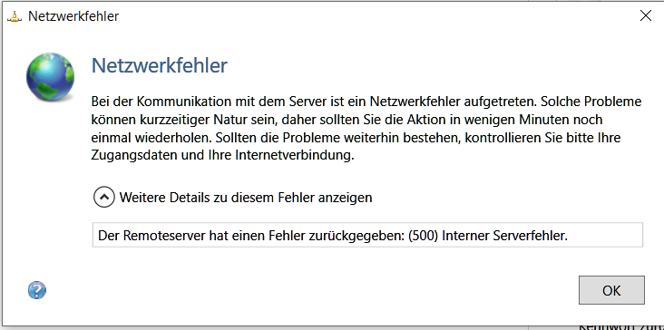

Hallo, ich kann seit einiger Zeit nicht mehr Sichern bzw. auch keine Daten mehr hochladen, es erscheint der Serverfehler 500. Die Prüfung der Serverzugangsdaten läuft aber ohne Probleme durch. Könnte es sein, das es mit der Umstellung auf SSl etwas zu tun hat? Eventuell fehlerhafte Einträge in der htaeccess?
Protokoll SFTP
Server IONOS
Über einen Tipp bzw. Hilfe wäre ich sehr dankbar.

Manfred
 http://www.sempervivum-saxifragen.de
Vielen Dank, ich habe die Einstellungen nach deinen Vorgaben angepasst, die Sicherung läuft ca 3-5 Minuten, dann kommt wieder der Netzwerkfehler, ich bin ratlos.
Hier nochmal die Datei, und vielen dank für deine Zeit und Geduld.
Liebe Grüße Manfred

Manfred
Hallo Volker, wieder mal vielen Dank
Ich habe alles so geändert, leider ohne Erfolg, es kommt nach wie vor die Server Fehler Meldung
