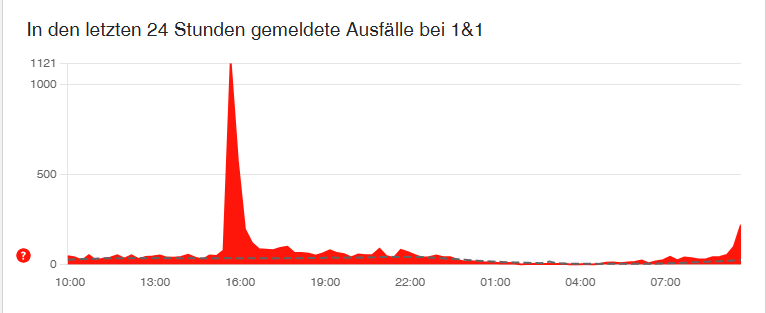

Ob fehler oder Störungen bekannt sind? weiß ich nicht, dazu müsste man deinen Provider kennen.
Möglich das dein Provider Server kompronitiert ist, und dein Mail programm darauf hin die Mails des Servers ablehnt, Deine Mails kommen durch weil du einen Eintrag hast.
