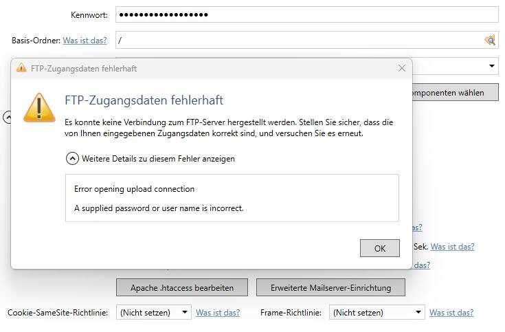

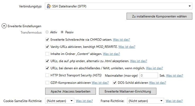

Das FTP Zugangsproblem hat nichts mit der PHP Version zu tun. Bei dieser "Baustelle" geht es um die korrekten, bei IONOS gesetzten Zugangsdaten.
Dein Screenshot zeigt im Hintergrund der Fehlermeldung SSH/SFTP als Zugangsart und den Rootordner / also die oberste Ebene.
Generell gilt:
Bei der Fehlermeldung am Besten das gesetzte Kennwort aus IONOS mal per Copy/Paste einfügen.
Funktioniert es weiterhin nicht, überprüfen, ob das wirklich das Kennwort für den Pfad / ist (oder nicht für einen Unterordner). Wenn bei IONOS ein FTP-Account für ein Projekt angelegt worden ist, dann kann dieses in einem Ordner liegen. Dieser Ordner muss dann in Siquando bei "Basisordner" ausgewählt werden. Generell kann man bei Hostern wie IONOS mehrere FTP-Zugänge mit unterschiedlichen Kennwörtern für unterschiedliche Pfade anlegen.
Die Fehlermeldung deutet darauf hin, dass das Kennwort und der angegebene Basisordner nicht übereinstimmen.
Das ist kein Siquando Problem. Sondern eine Grundlage, die im IONOS Portal zu klären ist. Diese Hoster haben meist auch eingebaute FTP-Tools um einen Blick auf die Ordnerstruktur auf dem Server zu werfen. Der Support von IONOS kann hier auch helfen.
Die Fehlermeldung mal ausgeblendet, sind mehrere Faktoren für eine erfolgreiche Verbindung entscheidend:
- Protokoll und Port müssen zur Serveradresse passen.
- Das Kennwort muss zum gewählten Pfad (Basisordner) passen.
Wenn das Kennwort sehr viele Sonderzeichen enthält kann es trotz Sorgfalt bei der Eingabe helfen lieber Copy/Paste aus dem IONOS Portal zu machen oder temporär ein neues, einfacheres Kennwort für den gewünschten Pfad zu vergeben.

Wenn die FTP-Zugangsdaten alles stimmen, also Passwort und FTP-Server, dann klick im ProjectCentral auf den gelben Ornder, der sich rechts befindet und wähle den richtigen Unterordner, auf das sich auch die Domain bezieht.
Es ist bei IONOS normalerweise immer ein Unterordner und nicht der Root-Ordner. Du hast mit / den Root-Ordner gewählt. Genau das ist auch anders gegenüber von FTP-Programme.
