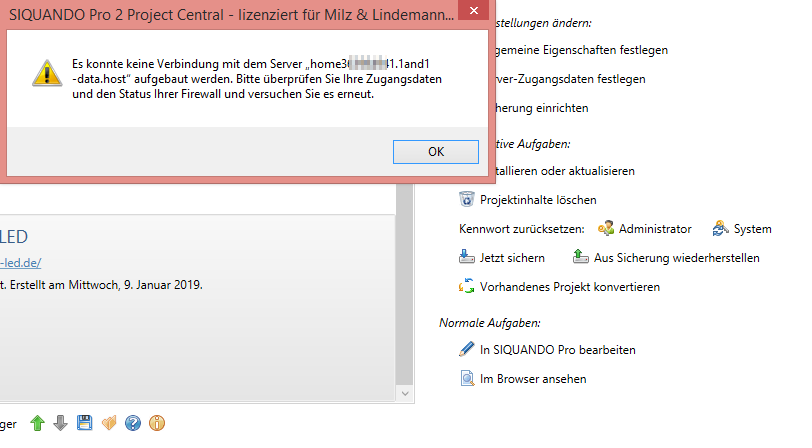

danke für Deine Antwort. Was genau meinst Du mit "Serverkomponenten"? Die anderen Seiten erreiche ich problemlos über Siquando. Die Daten für FTP und SQL habe ich von 1und1 und die habe ich auch überprüft.

Wenn du in Project Central das Projekt wählst kannst du rechts auf „Installieren und Aktualisieren“ klicken um die Kompenenten für Siquando Pro Web auf dem Server zu installieren. Die Ordner usw sollten natürlich korrekt installiert sein.
Danke. Habe ich gemacht und diese Fehlermeldung erhalten. Werde mich wohl mal mit 1und1 kurzschließen müssen.libliled2.png

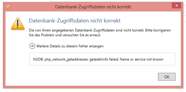

Hallo, trotz mehrerer Telefonate mit 1und1 komme ich einfach nicht weiter. Kann vielleicht jemand mit dieser Fehlermeldung was anfangen? Oder was könnte ich sonst kopieren oder erklären, damit man das Problem oder den Fehler eingrenzen kann?
Danke!

Danke, Volker. Was ich nicht verstehe, warum weder ich noch 1und1 diesen Fehler erkennen kann
Woher sollen die 1&1 Support-Mitarbeiter wissen, welche MySQL-Zugangsdaten Du wo eingetragen hast? Vermutlich ist Siquando Pro Web dort auch weniger bekannt.
Warum Du dies nicht erkennst, ist mir auch nicht klar. Gleiche die MySQL-Zugangsdaten, also
  1. Server
  2. Benutzer
  3. Datenbankname
  4. Kennwort
nochmals exakt und sorgfältig ab. Erzeuge im Zweifel bei 1&1 ein neues Datenbank-Kennwort, trage dies in Project Central im Projekt unter "SQL-Server" ein und aktualisiere danach nochmal kurz Dein Projekt. Wenn die o.g. Daten (neben denen aus den beiden anderen Bereichen "Allgemein" und "Webserver") korrekt und synchron zueinander sind, wird die Website danach reibungslos funktionieren.
Im Zweifel kann und werde ich Dir gerne - und dies auf jeden Fall zielführend! - persönlich helfen. Diesbezüglich sollte jedoch eine Hand die andere waschen. Da dieses Forum regelmäßige Kosten verursacht, würden wir uns dann über eine Forumspende Deinerseits sehr freuen.

danke. Ich habe mit ihnen einfach mal die Daten abgeglichen. Abgleich und neues Passwort habe ich auch hinter mir. Sie haben jetzt ein Ticket für den Fall eröffnet, weil es auch im Zuge des Wechsels 1und1 zu ionos und damit verbundenen Adressänderungen schon mal Probleme gab. Das werde ich noch abwarten und werde ich Dich dann vielleichtam besten mal anschreiben.
Danke
