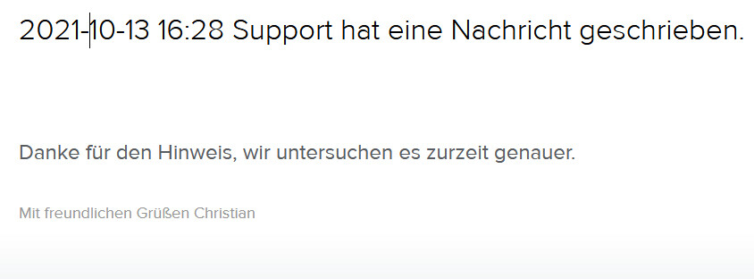

Ich habe Pro Web 6 - und wenn ich "Design bearbeiten" mit Umschalt+F12 aufrufe, meine Änderung speichere und ich unmittelbar danach nochmals mit Umschalt+F12 eine weitere Änderung vornehmen möchte, friert das Programm sofort komplett ein ! Dann bin ich gezwungen, über den Taskmanager das Projekt Central und das Hauptprogramm zu beenden. Dann erfolgt natürlich die Neuanmeldung - aber immer mit der Nachricht "ein Benutzer mit dem Namen admin ist angemeldet, wollen Sie dessen Sitzung übernehmen ?
Wähle ich dagegen mehrfach hintereinander "Design bearbeiten" mit der Maus über das Menü aus - friert das Programm NICHT ein !
Den geschilderten Fehler habe ich beim Vorgänger - Pro Web 5 - nie gehabt !
Siquando hat den Fehler nach meiner Meldung bereits überprüft - es wird demnächst diesbezüglich ein Update geben - siehe Anlagen.
