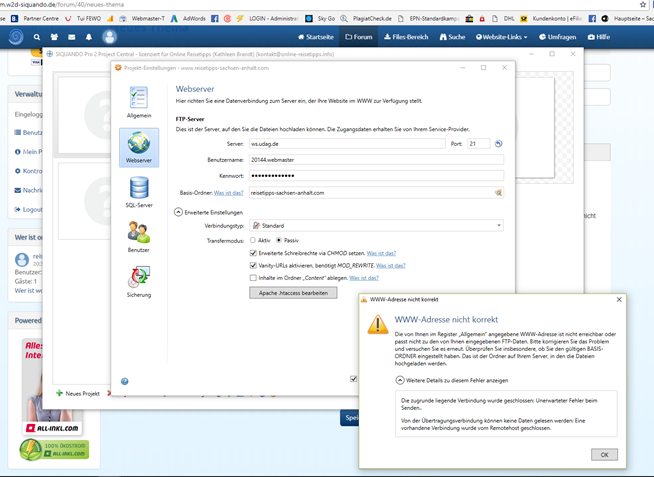

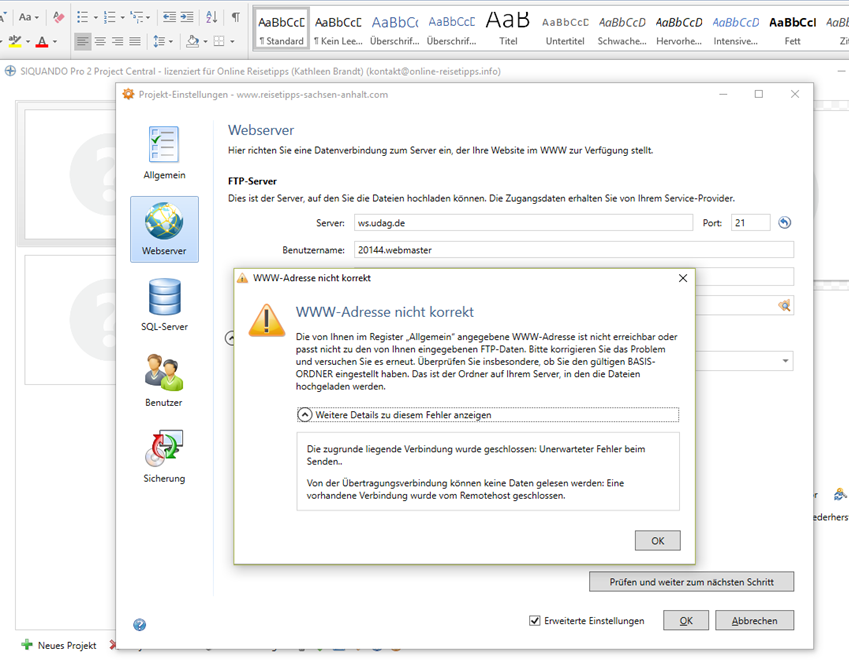

Nun versuche ich im Project Central die Domain inklusive Verschlüsselung anzupassen und erhalte nur Fehlermeldungen...
Ich habe bereits alle möglichen Varianten beim Verbindungstyp durchgespielt... nix passiert
Was habe ich falsch gemacht???

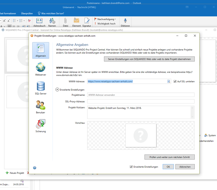

Das habe ich gemacht - die Änderung von http auf https - dann den Haken bei der Umleitung
den Rest nicht angefasst
Installiert und aktualisieren - nachdem es fertig war auf bearbeiten - und dann die gleiche Fehlermeldung

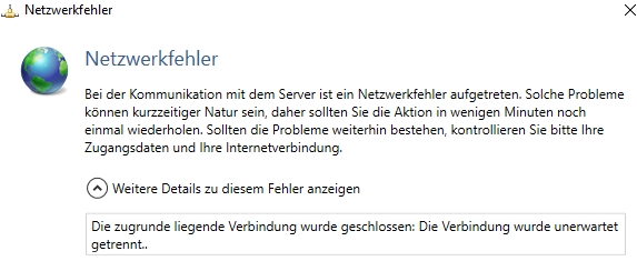

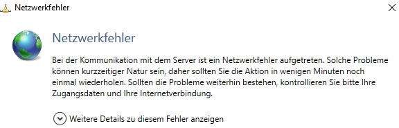

Nun habe ich es auch mit der Neuinstallation probiert - nur die Änderung von http auf https, den Haken gesetzt, alles andere nicht angefasst - und wieder
Netzwerkfehler
"Die zugrunde liegende Verbindung wurde geschlossen: Unerwarteter Fehler beim Senden."

Wann genau kommt der Netzwerkfehler? Beim Klicken auf „Prüfen und weiter zum nächsten Schritt“? Wenn ja, bestätige einfach nach Änderung der Umleitung mit OK und installiere und aktualisiere anschließend mit „Neuinstallation der Komponenten erzwingen“.

Die Fehlermeldung kommt auch nach der Neuinstallation... Prüfen und weiter zum nächsten Schritt habe ich gar nicht ausgelöst

Ich habe eben nochmal in meine Einstellungen geschaut. Die Domainadresse habe ich mit https:// .... angegeben, dann natürlich aber nicht mehr angehakt, dass auf SSL umgeleitet werden soll.
Unter Verbindungstyp hast Du oben "Standard" eingestellt. Richtig ist aber vermutlich auch bei Dir: SSL/TLS explizit - mein Webhoster stellte mir diese Informationen in seiner FAQ zur Verfügung. Du kannst es ja mal ausprobieren.

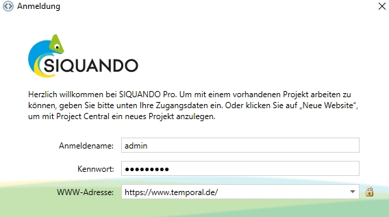

ich habe das gleiche Problem wie reisetipps.
Sobald ich https://meineDom.de angeben kann ich das Projekt nicht mehr bearbeiten.
Habe alle Tipps von euch durchgetestet.
Es werden auf meinen FTP-Server 2 ".htaccess" erzeugt. Eine ohne und eine mit https (.htaccess_htps).
Wenn ich meine Seite über https:// direkt aufrufe läuft sie ohne Probleme.
Mache ich in die .htaccess den Eintrag, das auf https umgeleitet werden soll kann siquando Pro 2 nicht mehr auf das Projekt zugreifen.

  1. Ein SSL-Zertifikat auf die Domain reisetipps-sachsen-anhalt.com scheint zum Zeitpunkt dieses (meines) Posts gar nicht eingebunden zu sein. In dem Fall kann/darf auch die WWW-Adresse nicht als https-Adresse angegeben werden. Und die Option "Auf SSL umleiten" muß dann natürlich ebenfalls deaktiviert werden.
  2. Hast Du unter "Apache .htaccess bearbeiten" irgendwelche Befehle eingetragen. Falls JA, poste diese bitte mal.
  3. Auf welchen FTP-Ordner ist die Domain reisetipps-sachsen-anhalt.com providerseitig überhaupt geroutet?
