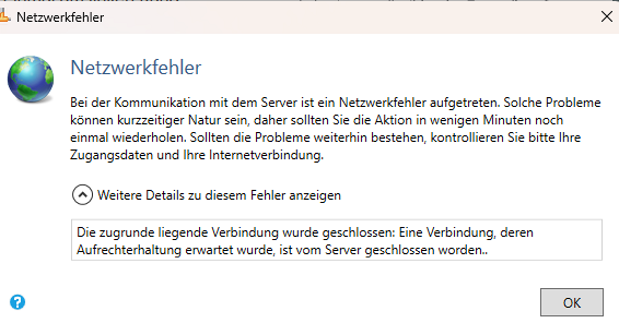

Hallo, habe gerade wie beschrieben damit angefangen, auf Project Central 9 installieren ohne Häckchen bei Zwang, Version zeigte danach bei Klick auf Version noch die Version 10 auf dem Server an. Dann die Sicherung eingespielt, nach 30 Minuten und ca. 25 % Netzwerkfehler. 2. Versuch ....

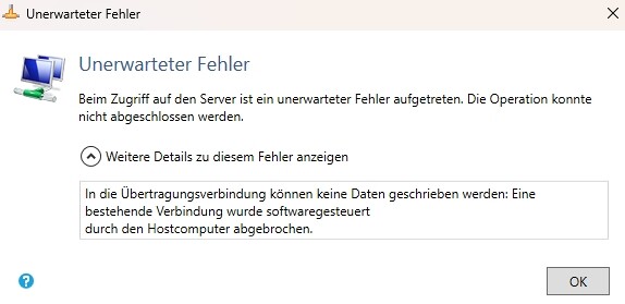

diesmal nach 12 Minuten vorbei: Fehler: Er konnte nicht in eine Datei schreiben. ????

da wird irgenwie Serverseitig (Hoster) die Verbindung nach einiger Zeit unterbrochen, was auch immer die Ursache ist, ich denke das kann nur mit dem Provider geklärt werden.
Denke, da auch an ein zu kurz eingestelltes Time-Out oder ähnliches. Ist nur eine Vermutung.
Eventuell ist der Server sehr ausgelastet.
Mehr fällt mir gerade hierzu nicht ein, ausser nochmal die Verbindungsdaten zur SQL-Datenbank zu überprüfen. Verbindungsdaten zum Server wird passen, sonst ginge gar nichts.

wegen der Unterbrechung hatte ich Anfang der Woche den Provider kontaktiert. Er meinte nach IP Rückverfolgung im Log, dass im Moment der Unterbrechung eine sehr hohe Zahl von Anfragen (oder so ähnlich) von Siquando ankam und ihre Sicherheitssoftware aktiviert hat. Meine IP wurde in dem Moment auch gesperrt. Er hat mir die Möglichkeit gegeben dieses zu Umgehen hat ja aber nun auch nichts gebracht.

Nach erneuter Rücksprache mit dem Provider, hat er wohl das "Rate-Limit" deaktiviert.
Tatsächlich hat die Wiederherstellung funktioniert.
