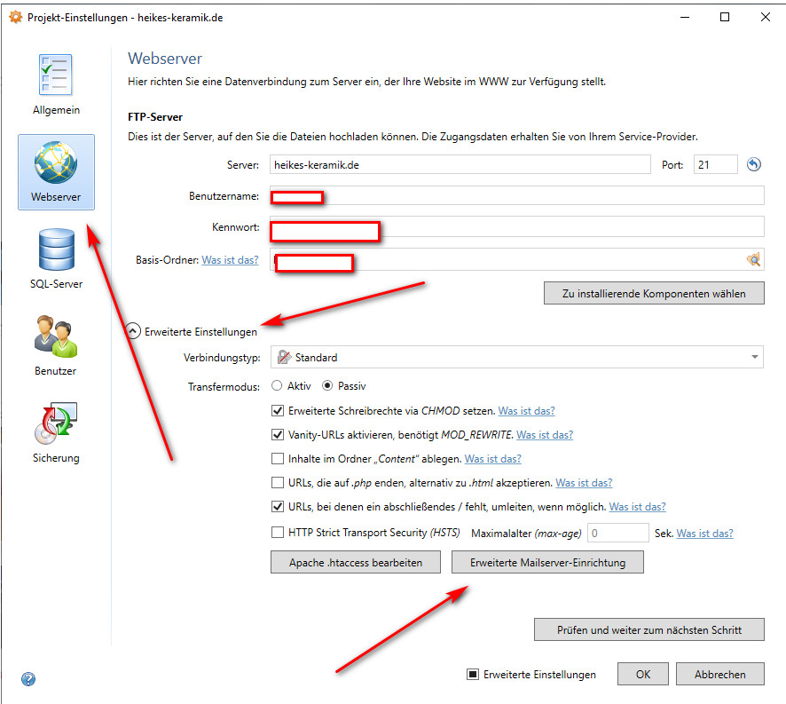

Paulemann
 http://www.webdesign-bf.de
Projekt Central-Websever(Erweiterte Einstellungen)-Erweiterter Mailserver-Einrichtung.....hier ist die SMPT Version möglich
blue910
Neuling  (8 Punkte)  ·   weiblich  ·   Deutschland  ·   Nachricht senden
 https://www.neukirchen-immobilien.de
ok, hab nachgeschaut.
Ich kann von "Standard" umschalten auf
- SSL/TLS (implizit)
- SSL/TLS (explizit)
- SSH Dateitransfer SFTP
letzteres steht wirklich da SFTP, das kann es nicht sein.
...und nu?

blue910
@Paulemann:
Danke für Deine Hilfe. Ich war an der richtigen Stelle im Project-Central, aber in der Version 1 sieht es aus, wie ich gestern beschrieben hab. Für mich als Laie ist das ein bömisches Dorf und ich will die Seite nicht gerade mal eben zerklopfen...

blue910
@Piotr und @Paulemann
das ging jetzt ein bisschen schnell!
Vielen Dank, für Eure schnellen Antworten und Eure Hilfsbereitschaft. Tolles Forum, tolle Leute!
Die erweiterte Mailserver Einrichtung gibt es erst ab/seit Version 4 (bzw. 5):
Neu/Optional: SMTP-Server zum Mailversand (wenn die interne PHP mail()-Funktion nicht zur Verfügung steht, oder nicht verwendet werden soll)
