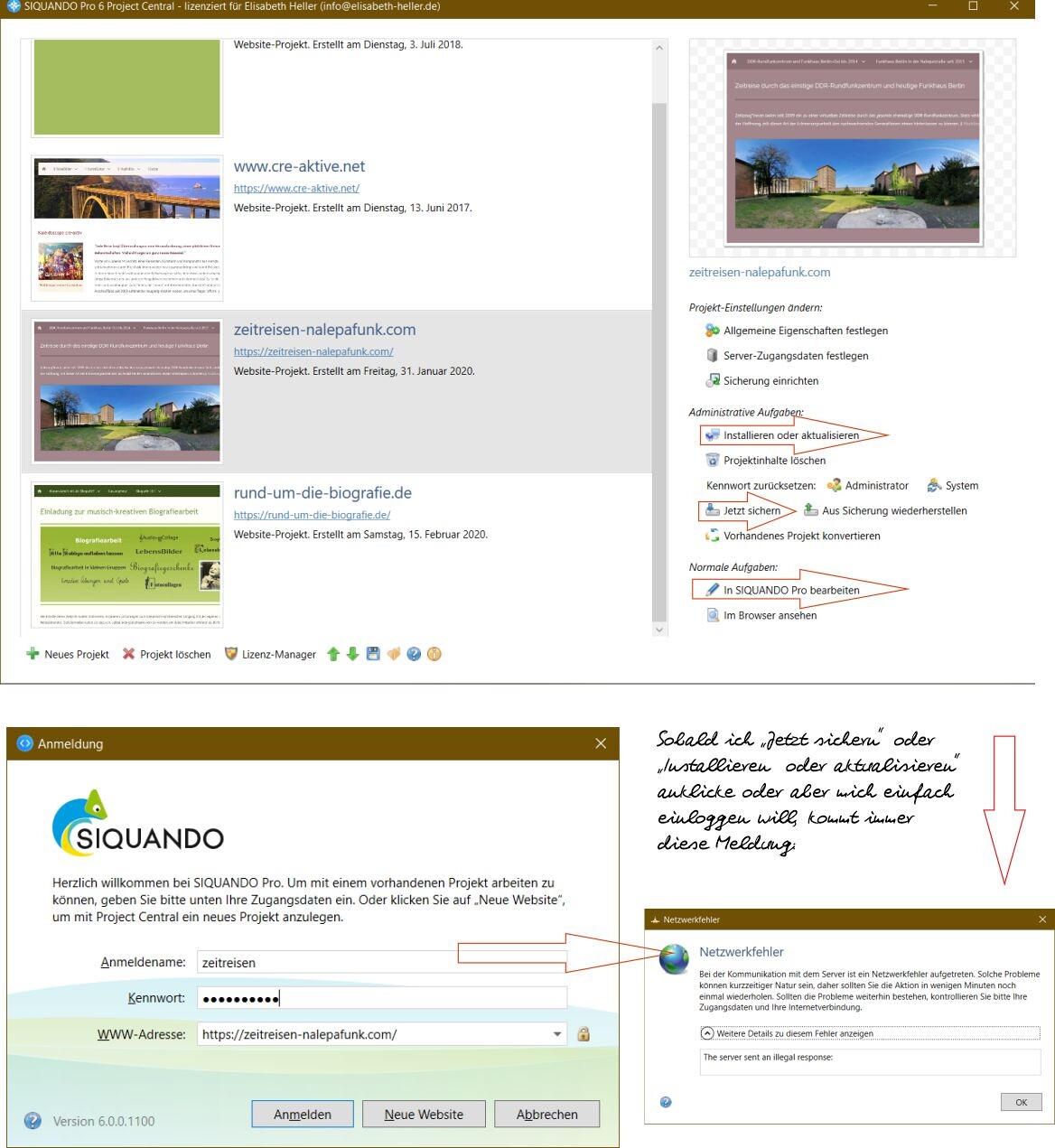

Ganz herzlichen Dank erst mal an Volker und Thomas. Ich arbeite seit Jahren mit der Web Pro 6 Version, hatte aber längerfristig sowieso vor, auf Web Pro 8 umzusteigen. In ein paar Tagen voraussichtlich sogar schon realisierbar auf einem neuen Laptop. Trotzdem bleibt zu fragen, wie ich bei der Installation von Web Pro 8 auf einem Laptop dann mit Win 11 meine Daten der jetzt drei unsichtbaren Websites direkt in die Software reinholen könnte. Auf welche Daten greift dann die Software "Web Pro 8" automatisch zu bei "Aus der Sicherung wieder herstellen"? Das bei den jeweils vorhandenen Ordnern "7e", data.v2.sdf und shop.v2.sdf ?
Da ich aus verständlichen Gründen grad etwas SEHR kopflos bin, was das logische Denken grad SEHR zu verhindern scheint, sei trotzdem gesagt, dass alle meine Inhalte in der jeweiligen "7e-Ordner" immerhin bei mir auf meiner Laptop-Festplatte und zwei weiteren externen Festplatten abgespeichert sind. Sie sind nicht einfach weg. Unter "7e" vermutlich aufgereiht in der Reihenfolge meiner jeweils letzt-getätigten Aktualisierungen.
Ich werde als nächstes meinem Anbieter Ihre Gedanken erst mal zuschicken und hoffen, dass er die Zeit findet, zu antworten. Vorab und zum besseren Verständnis eine Skizze von mir anbei.
Hoffnungsvolle Grüße von Elisabeth

Bei einem Upgrade werden die notwendigen geänderten Dateien für die neue Version auf dem Server überschrieben und es wird dabei dei Datein weiter verwendet, was auf den Server vorhanden ist. Eine Sicherung wird nicht zum upgraden herangezogen. Die SQL-Datenbank erhält beim upgraden die notwendeigen geänderten Einträge, je nach dem etweder neu, wenn nicht bei alter Version vorhanden war und/oder aktualisiert, das was sich in der neuen Version geändert hat. Möchte nochmal auch betonen, es werden beim Upgrade auch eventuell selbst geänderte oder angepasste Datein (z.B. auch Design-Änderungen) überschrieben, was jedoch im Normalfall ja auch kein Problem ist, wenn man eh nicht selbst daran rumgebastelt hat. Aber habe jetzt keine Angst, gehen wir davon aus, das keine eigene Änderungen in den Dateien vorgenommen wurden. Dann ist ein Upgrade auch sowieso jederzeit kein Problem.
Trotzdem, ein Upgrade würde ich erst dann vornehmen, wenn auch dein jetztiges Problem analysiert und behoben wurde, bzw. wir genau wissen, das durch einfaches überschreiben beim Upgrade auch sicher das Problem lösen würde.
Daher ergänzend zu Volker´s Fragen (die du bitte auch beantworten solltest) die zusätzliche Frage:
- Sind den auch die Projekteinstellungen immer noch richtig und vollständig im ProjectCentral vorhanden?
Es sollten alle Dateien auf dem Server richtig vorhanden sein, bevor ein upgrade durchgeführt wird.
Eventuell ist auch notwendig das System-Kennwort und anschließen Administrator-Kennwort zurückzusetzen, im Falle wie du schreibst, dass du keinen Zugriff über den Windows-Client hast. Empfehle dir hierbei die selben Kennwörter wie vorher zu verwenden.
Weiteres muss nochmal genauer betrachtet werden.
