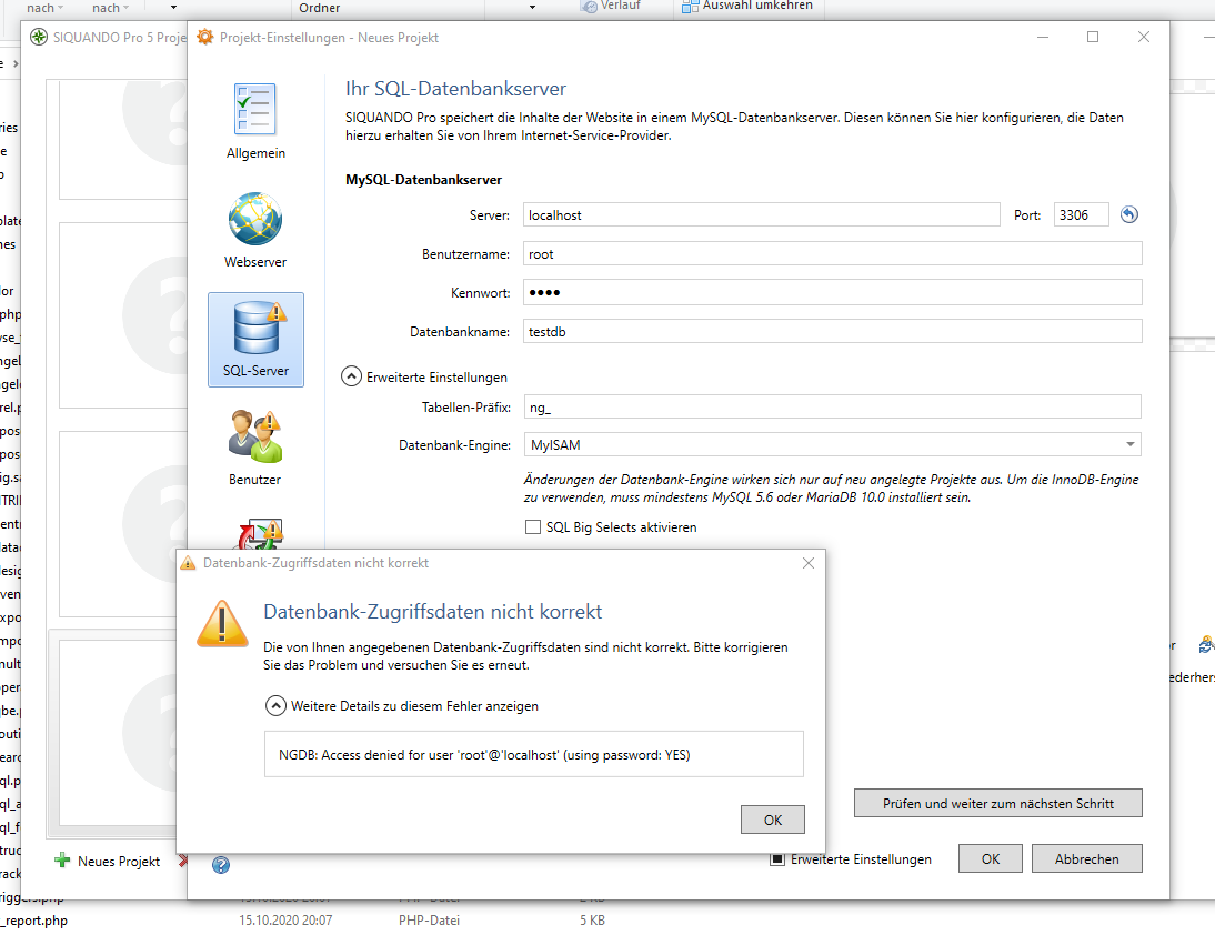

Hallo Zusammen
ich arbeite seit ein paar Wochen mit Siquando Pro Web 5 und habe von W2D 8 migriert. Die Projekte liegen aktuell alle in Subdomains. Nach Fertigstellung habe ich mit Project Central aus der Subdomain gesichert und in der Hauptdomain wiederhergestellt. Kleinere Projekte (ca. 1 GByte mit 10000 Datenpaketen war kein Problem. Lief super.
Nun habe ich größere Projekte mit 4-5 GByte und 35000 Datenpaketen. Die Wiederherstellung bricht immer wieder zu unterschiedlichen Zeitpunkten ab. Serverfehler 500.
Da mein Provider Strato ist und ich im Forum gelesen habe, das dies nicht gerade Optimal ist, muss ich natürlich über kurz oder lang wechseln. Jetzt habe ich zwei Fragen:
Funktioniert die Wiederherstellung bei All Inkl.com trotz der großen Datenmenge? Kann ich mir da sicher sein? Dann würde ich wechseln..., natürlich über den Link des Forums 🙂
Und um kurzfristig eine Lösung zu bekommen, wollte ich mit XAMPP arbeiten. Ich bin nun schon mehrmals nach der Beschreibung vorgegangen und bekomme immer wieder bei der Datenbank folgende Fehlermeldung:
Ich habe XAMPP als Admin gestartet, Firewall ist entsprechend eingestellt und alle Daten genau nach Beschreibung mehrmals eingegeben, aber trotzdem funktioniert die Datenbank nicht.
Hat hier evtl. jemand eine Idee für mich?
Liege ich dann auch richtig folgendermaßen: Das Projekt lokal wiederherstellen. Dann Pro Web 5 über die Project Central in mein leeres Projekt im Webspace installieren. Dann den Inhalt des lokalen Store Ordners in meinen Webspace Store Ordners mit Filezille kopieren? Dann noch die Datenbank exportieren und bei Strato importieren. Dann soll das Projekt online laufen? Sind dann auch die Pfade alle richtig?
Vielen Dank schon mal im Voraus für eure Hilfe 🙂
