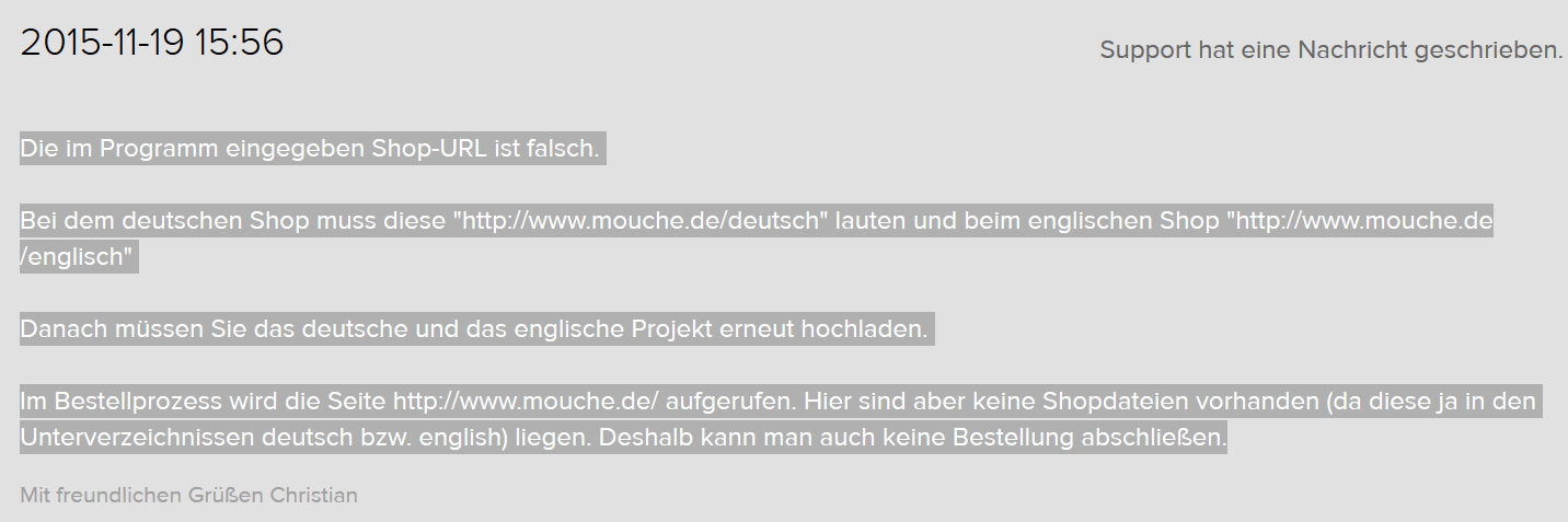

Es ist schon ein paar Wochen her, aber ich möchte doch die Lösung für das Problem noch bekannt geben.
Siquando hat herausgefunden, dass bei mir die URL falsch war.
Muschka
Forum-Sponsorin  (10 Punkte)  ·   weiblich  ·   Deutschland  ·   Nachricht senden
 http://www.mouche.de
Das war die Antwort von Siquando: Nachträglich kann ich mich aber nciht mehr erinnern, wie ich sie vorher hatte.
Antwort Siquando
