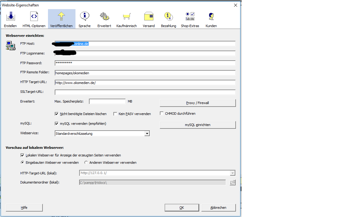

Vielen Dank für deine Antwort.
Hier die Daten:
Es funktioniert nicht in Siquando Web Shop 8 Build 2745. Viele frührere Builds habe ich probiert. Damit ging es ebenfalls nicht. PHP-Version ist 5.5.
Wie gesagt. Bestellungen werden sauber abgewicklet. Die DB-Einträge scheinen OK. Lediglich die Auftragsverwaltung und (wohl im Gefolge) die Bestands- und Kundenverwaltung) funktionieren nicht und führen zum Fehler 102. Die maßgeblichen Einstellungen füge ich mal bei. Einiges habe ich zur Verhinderung von Missbrauch geschwärzt, aber diese Bereiche sind hoffentlich ohnehin außerhalb der Diskussion.
Vielen Dank für jede Hilfe.
Warum "framest" Du die gesamte Präsenz okomedien.de denn ein??
Die tatsächliche URL Deines Shops lautet:
http://s298817230.online.de/homepages/okomedien/
Genau diese URL gehört auch so unter HTTP Target-URL eingetragen.
Alternativ legst Du die Domain okomedien.de nicht als Frame-Weiterleitung auf die tatsächliche o.g. URL an, sondern routest sie bei Deinem Provider direkt auf den Webspace-Ordner /homepages/okomedien. In dem Fall bleibt die HTTP Target-URL genauso, wie sie jetzt ist. Diese Möglichkeit würde ich auch vorziehen.
Beide Möglichkeiten, egal welche Du wählst, werden aber definitiv zur Lösung des von Dir mitgeteilten Problems führen.
Guten Rutsch!!! ;-)

Gern geschehen! Die Ursache war völlig eindeutig, nachdem Du die relevanten von mir angefragten Infos geliefert hast.
Du solltest jedoch die Domain bei Deinem Provider 1&1 direkt auf den entsprechenden Webspace-Ordner /homepages/okomedien routen und danach umgehend auch wieder die HTTP Target-URL auf die ursprüngliche Einstellung (=> siehe Beitrag #3) zurück ändern.
Die Produktiv-URL http://s298817230.online.de/homepages/okomedien/ für einen Shop ist ja auf deutsch gesagt mehr als suboptimal, auch wenn Du derzeit eine Frame-Weiterleitung von Deiner "richtigen" Domain dorthin angelegt hast. U.a. SEO-technisch ist das in dieser Form eine Katastrophe...
