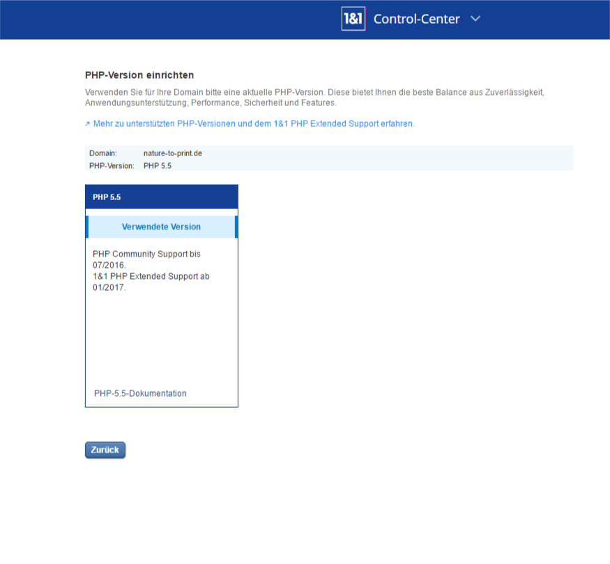

Die Skripte von 1+1 funktionieren. Wenigstens das. Aber der Shop läuft nicht. Jetzt suche ich mir gerade einen Wolf, wie ich von php 5 auf php 6 oder 7 bei 1+1 komme. Finde das entsprechende Menü aber habe dort keine Möglichkeit, eine andere php-Version auszuwählen.

ich bin hier noch eine Antwort schuldig. Nach einem Update auf MySql 5.5 und php 7 klappt die Verbindung mit der Datenbank und der Shop läuft auch ohne spezielle php.ini
