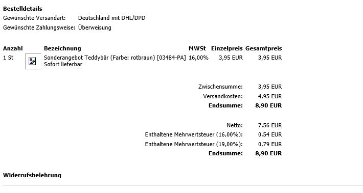

wir haben mit den Siquando Tool beim Shop 10 jetzt die Umstellung der Mehrwertsteuer von 19% auf 16% vorgenommen. Das hat auch ganz gut geklappt.
Allerdings werden jetzt sowohl beim Bestellprozess (siehe 1. Bild unten) als auch bei der Bestätigungsemail (siehe 2. Bild unten) beide Mehrwertsteuersätze 19% und 16% ausgewiesen
Bild1:
Bild2:
Richtig wäre es, wenn nur der Mehrwertsteuersatz von 16% ausgewiesen wäre.
Ist dieser Fehler bekannt? Kann ich ihn abschalten?

Hallo, Mach es einfach so:
FTP Eigenschaften / Versandarten:
Ändere manuell den Steuersatz von 19 auf 16 % 😉 🙂
Schaue auch bei den Bezahlarten.
Ändere alle Bezahlarten von 19 auf 16% 😉 🙂
Und schon läuft es.
Es kann aber noch manchmal ein falscher Steuersatz angezeigt werden in der Auftragsbestätigung...
Wenn ein Kunde im Juni noch Produkte in den Warenkorb gelegt hat und Dein Warenkorb das x Tage speichert...
Dann kannst Du es aber in Salida ohne Probleme einlesen und auf 16% ändern bei der Abrechnung...
MfG Uli
Die 19% stammen von den Versandkosten her, dort muss der Steuersatz ebenfalls geändert werden.

danke für die Hinweise, die ich bereits eingearbeitet habe und auch soeben vom siquando Support bestätigt wurden.
Hier auch noch die diesmal schnelle offizielle Antwort vom Siquando Support:
2020-07-02 Support hat eine Nachricht geschrieben.
Die Steuersätze für Versandkosten müssen Sie bitte manuell anpassen. Wahrscheinlich ist hier noch 19% hinterlegt. Dies gilt auch für die Konten von Zahlungsarten.
Die Zahlungs- bzw Versandarten können Sie unter dem Menüpunkt "Datei/Website- und FTP-Eigenschaften" bearbeiten.
