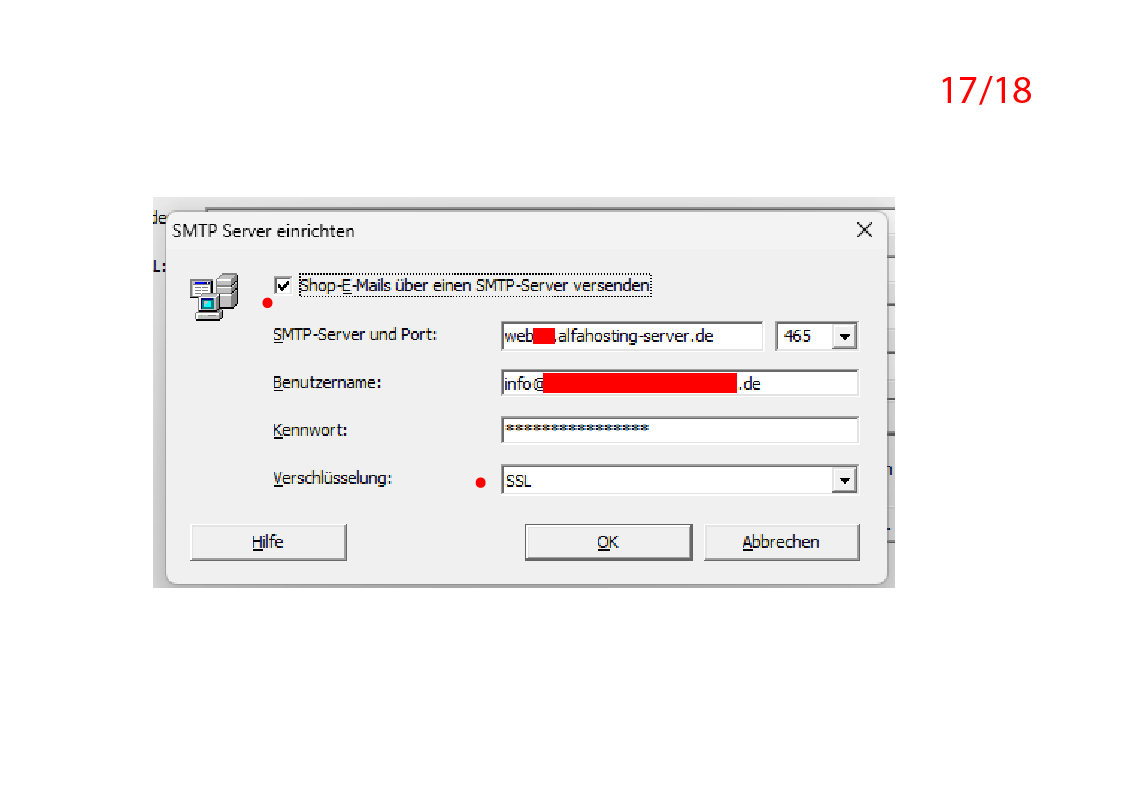

Betreff: Die Bestellung war erfolgreich, allerdings ist beim Versenden der Bestellbestätigung während der Kommunikation mit dem Mailserver ein Fehler aufgetreten, ggf. sind nicht alle Parameter richtig konfiguriert. Die Fehlerdatei hat evtl. mehr Informationen. Bitte kontaktieren Sie den Shop-Betreiber.
Liebe SIQUANDO-Freunde,
nach dreitägiger Beschäftigung mit den aufgetretenen Problemen möchte ich euch mitteilen, dass ich das Hosting zu Alfhosting umgezogen habe. Dabei habe ich festgestellt, dass die Probleme mit dem Sicherheitszertifikat zusammenhingen.
Zusätzlich gab es einen Fehler bei der SMTP-Eintragung. Bitte schaut euch dazu das Bild mit der Nummer 17 an, um die korrekten Einstellungen zu überprüfen.
Nun sind alle Probleme behoben.
Viel Spaß mit SIQUANDO!
