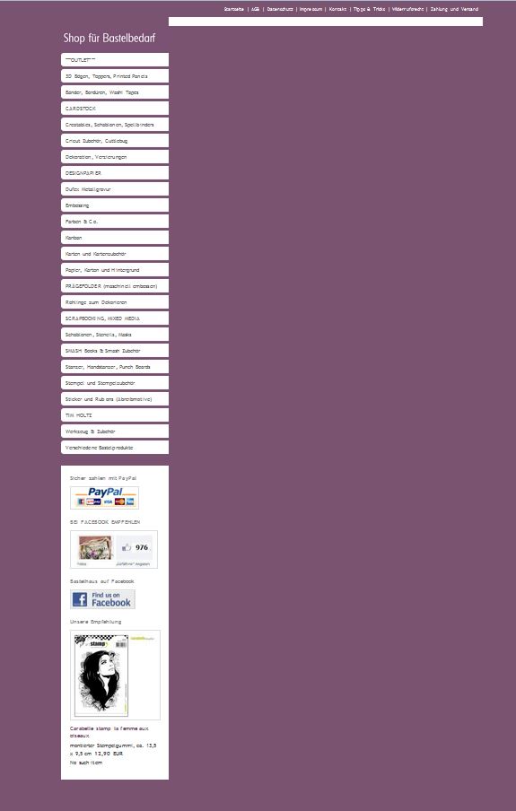

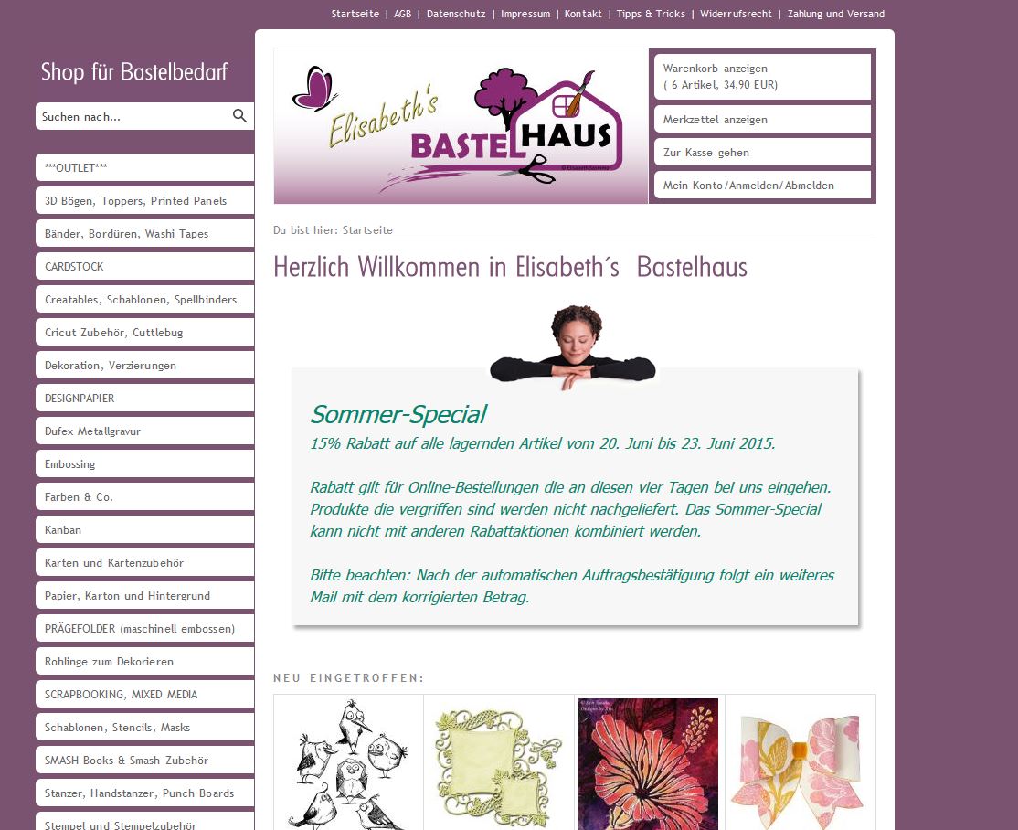

Bei der Seitenvorschau ist in der Mitte alles weg (Foto1) - aussehen sollte es eigentlich wie auf Foto 2 (ist nicht nur bei der Startseite so sondern auf allen Seiten).

Wir haben heute herausgefunden, daß das Problem durch den "Aufmacher" ausgelöst wird.
Zuerst wurden die Aufmacher in der Kontext-Spalte (die auf allen Seiten ident ist) entfernt und somit waren die Unterseiten und die Produkt-Detailseiten sofort normal in der Vorschau sichtbar.
Übersichtsseiten die nur Tabellen, Fotos und Links beinhalten werden nun ebenfalls normal angezeigt.
Auf allen Seiten mit Aufmacher wird der dunkle Hintergrund, maximal ein Produkt und die Fehlermeldung "Such no item" (steht auch im Quelltext) angezeigt.

Die 'Such no item' Fehlermeldung kenne ich nur im Zusammenhang mit gelöschten Artikeln und dem Warenkorb.
Also: Du packst dir ein Produkt in den Warenkorb, bestellst aner nicht (wie bei deinem Screenshot - 6 Artikel im Warenkorb).

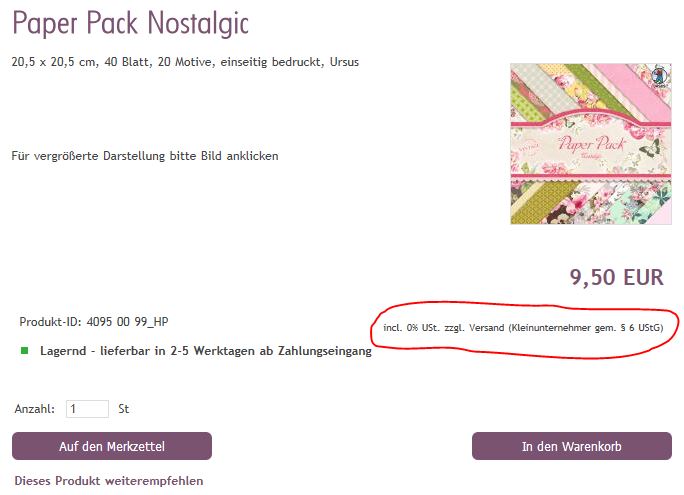

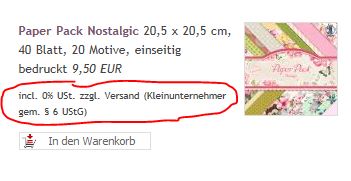

Ich habe bemerkt daß der rot markierte Teil (Foto1), der bisher nur in der Detailansicht sichtbar war, seit dem Update auch in der Übersicht "Direktkauf ohne Produktseite" aufscheint (Foto 2) - also muß es ja durch das Update eine Veränderung im Aufmacher gegeben haben - oder liege ich da so falsch??
