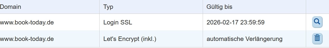

Außerdem habe ich mittlerweile zwei SSL-Zertifikate auch noch beim Provider vor Tagen hinterlegt/dazugekauft (Bild3: SSL-Zertiifikate).
