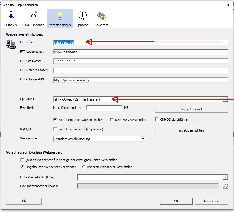

Hallo Charlotte,
unter Datei / "Website-eigenschaften" / Veröffentlichen sollten die beiden rot markieretn Felder genaus so eingestellt sein.
enrosaduera
Im Strato Kundencenter kann man übrigens einstellen ob per ftp, sftp oder über beide Wege hochgeladen werden kann. Vielleicht ein Tipp für alle die bei Strato sind und Umstellungsprobleme haben

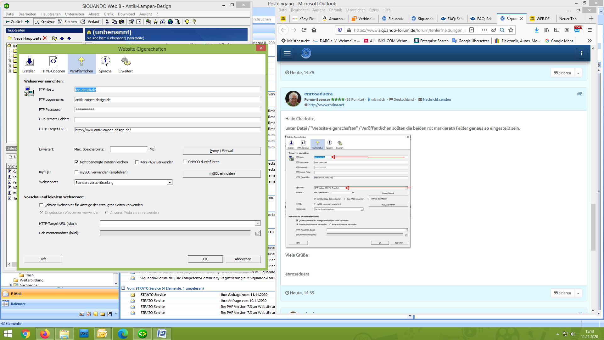

 Das hier ist die aktuelle Ansicht von Siquando - da finde ich gar nicht den Bereich, wo ich die zweite Einstellung vornehmen soll. Zumindest nicht mit dem Namen "Uploader" (hab ich das richtig gelesen?)
VG, Charlotte
Die Quellcode der Website von Charlotte sagt das die Website mit Web to Date 6 erstellt wurde.
Ihr Screenshot jedoch sagt dass sie mit Siquando Web 8 arbeitet.
Wie dem auch sei, weder in Web to date 6 noch in Siquando Web 8 kann man auf Sftp umstellen.
Dies ist erst möglich ab Siquando Web 10.
Es wird ihr also nichts anderes übrig bleiben auf Siquando Web 11 um zu steigen, oder sie muß jedes Mal ihre Webseite zB per FileZilla hochladen.

 Hallo Marjorie, d.h. im Klartext, ich muss jedes mal, wenn der Anbieter umstellt auch meine Website umstellen oder wie in dem Fall eine neue Version kaufen?
Hallo Charlotte,
nein, das heisst es in der Regel nicht. Deine Programmversion ist aber leider uralt und da ist es normal, dass einige Dinge nicht mehr den heutigen Anforderungen entsprechen.

 Okay..... ich bin mit W2D in 2008 gestartet und habe dann umgestellt, als es in Siquando überging. ABER, was mache ich JETZT? Einmal erneuern und hoffen, das der Provider mit Siquando kompatibel bleibt?
VG, Charlotte
Dein Provider ist nach wie vor Siquando kompatibel.
Was sich natürlich im Internet ändert: PHP Versionen, Sicherer Upload - das machen aber ALLE Provider.
Du kannst - wie gesagt - bei Strato auch wieder auf ftp umstellen. Dazu musst du in dein Strato Kundenlogin.
ODER: Du lädst deine Daten selber hoch - mit FileZilla und unabhängig vom Siquando-Uploader
