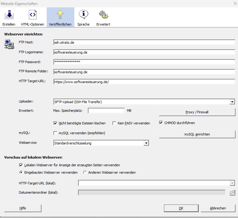

Upload läuft perfekt durch - Online ist keine Aktualisierung ersichtlich
Hallo ich setze unter anderem Web12 ...
Ich habe eine Datenaktualisierung gemacht, die aktualisiere Homepage hochgeladen - aber nach dem "Fertig" bekomme ich den alten inhalt angezeigt. Sowohl in der Vorschau als auch im Netz. Was mach ich falsch?
VG Nimra
Nimra56414
 http://wtec-germany.de
Noch ein Nachtrag von mir: ich bin über Strato gehostet. Dort ist die PHP-Version auf 8.4 eingestellt. Für eine Seite die mit Pro6 gemacht ist, habe ich den "PHP-Boost" da die Seite sonst nicht mehr läuft - Umstellung auf Pro9 ist geplant (und jetzt gibt es schon Pro10)...
Mache gerade per Filezilla eine Kopie der Online-HP auf meiner Festpalte. Dann will ich Sie löschen und danach über Siquando wieder hochladen. Mal sehen ob das was wird.
VG Nimra
Nimra56414
Letztes Update... Speicher leergeräumt... Seite neu hoch geladen - hat geklappt.
Nur bleibt das Fragezeichen - wieso nicht über die Aktualisierung?
vg Nimra
Wenn du im gleichen Ordner auch Daten der Pro-Version hattest sind die vermutlich Schuld daran. Die beiden vertragen sich nicht. Oder die Aktualisierung hat eine Datei nicht richtig überschrieben. Aber über den wirklichen Grund kann man nur raten. Hauptsache es funzt wieder.
Wenn du übrigens später die ProVersion im gleichen Odner installieren willst, dann verschiebe zu erst alles was schon im Ordner liegt in einen neuen Unterordner, denn ProWeb und ProShop müßen ZWINGEND in einen leeren Ordner installiert werden!!!!
