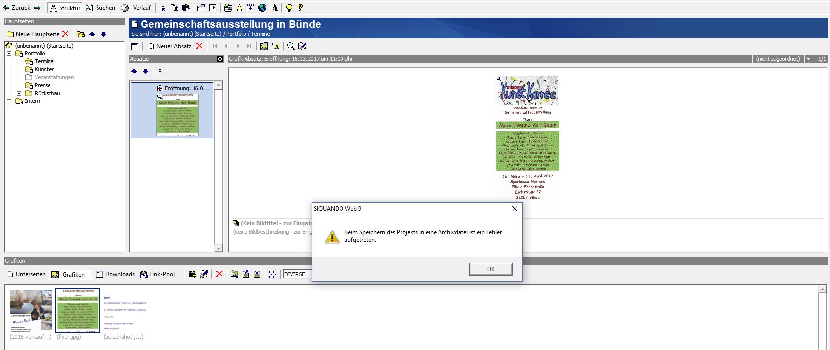

"Beim Speichern des Projekts in eine Archivdatei ist ein Fehler aufgetreten"
Liebe Community,
zum ersten Mal sehe ich folgende Fehlermeldung:
Nach Erstellung und Übertragung lasse ich immer ein automatisches Backup durchführen. Dieses Projekt wurde mit SIQ Web 9/Aurum erstellt. Sowohl beim automatischen als auch beim manuellen Backup-Versuch wird die obige Fehlermeldung angezeigt. smile_waiting_16.png
- Speicherplatz auf der externen Festplatte (für Backup) ist reichlich vorhanden
Wer hat eine Idee? Danke im voraus.

Wenn Dein Projekt so groß sein sollte, daß das Backup eine Archivdatei erzeugt, welche die Größe von 2 GB übersteigt, schlägt die Prozedur fehl.
In diesem Fall behelfe Dir manuell durch eigenständiges Sichern des Projektverzeichnisses. Mit 7-Zip z.B. lassen sich beliebig große ZIP-Archive erstellen.

danke für den Lösungsansatz- die Projektgröße liegt unter 200 MB.
Habe inzw. auch SIQ angeschrieben; bei einer positiven Nachricht werde ich das Ergebnis hier posten.
Vielen Dank und Grüße

Auf meine Anfrage bei SIQ erhielt ich vor einigen Tagen  u.a. folgenden Hinweis: "Mit hoher Wahrscheinlichkeit sind dann Dateien im Projektordner beschädigt oder gelöscht worden".
Wie auch immer- habe eine vorhergehende Datensicherung wieder eingespielt, komplett übertragen und es funktionioert wieder- auch das Backup.
Volker: Danke für die Hilfe.
