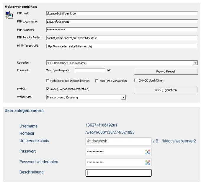

Hallo Gemeinde,
nachdem ich nun den ein oder anderen Beitrag gelesen haben und doch nicht weiter komme nun mein Hilfruf an euch.
Wie im Titel beschrieben habe ich seit neustem Probleme meine Seite hoch zu laden.
Der Provider hat auf SFTP umgestellt. Das habe ich in Siquando angeklickt und bekomme die Meldung das Benutzername und Passwort falsch sei. Die Eingaben habe ich aber von auf der Providerseite übernommen. Mit Copy & Paste sowie von Hand eingegeben. Ich hab auch einen neuen Benutzer beim Provider angelegt. Nichts hilft.
Ich habe es mit verschiedenen "FTP Remote Folder" versucht. Es ist egal was ich eingebe.
Mit Total Commander als FTP-Client kann ich eine Verbindung herstellen (so habe ich die Seite erst einmal hoch geladen).
Kann mir jemand sagen was ich falsch mache oder mir einen (gedanklichen) Schupps geben wo ich noch was wie einstellen/versuchen kann?
Kann es am SFTP Port des Providers hängen?
Vielen Dank schon mal an den/die Helfer.
Bevor ich den Provider anschreibe mein Versuch hier, da ich ja mit Siquando 12 das Problem habe. Wie schon erwähnt, klappt die Verbindung mit Total Commander einwandfrei.
Gruß DerUwe

Hallo DerUwe,
versuche es mal bei "FTP Remote Folder" das "/" ganz am Anfang wegzulassen.
Weiter ist die Homepage mit "https://" aufrufbar und du schreibst bei "HTTP Target-URL" jedoch "http://".
DerUwe
 http://www.ul-ware.de
danke für deine Unterstützung.
Hat aber nichts gebracht.
Ich hab den https Fehler korrigiert, das "/" weg gemacht. Erst beides zusammen dann eins nach dem anderen und auch umgedreht.
Es kommt nicht einmal eine Verbindung zustande. Der FTP-Server lehnt sofort ab. Soweit komme ich erst gar nicht das diese Einstellungen zum Übermitteln kommen.
Gruß Uwe

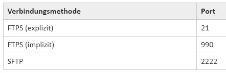

Forum-Sponsor  (1220 Punkte)  ·   männlich  ·   Deutschland  ·   Nachricht senden
Hallo Uwe,
bei goneo.de ist der Port auf 2222 eingestellt anstatt standarmäßig 22, mit dem Total Commander verwendest du den Port 2222. Begründet ist von den Provider meißtens die erhöhte Sicherheit mit Port 2222, wobei mitlerweile auch der Port 2222 überall bekannt ist.
Bei Siquando Web kannst du jedoch den Port 2222 nicht eingeben bzw. auf 2222 ändern, hier wird Port 22 verwendet. Leider kann man halt bei Siquando Web den Port nicht selber eingeben oder ändern.
Frage mal den Provider goneo.de, ob er Dir einen SFTP-Zugang mit Port 22 einrichten kann.
Hallo nochmal,
ich habe folgende Seite gefunden:
Update zu FTPS, SFTP, FTP - goneo Blog
Wenn du bei Portzuordnung weiter lest steht dort:
Zitat: "... Für Kunden, die schon SSH nutzen, bleibt der Port 22 reserviert. Auf Port 22 ist kein SFTP vorgesehen. ..."
Warum wurde den dann bei Dir der Zugang geändert?

DerUwe
Hi,
Provider hat sich gemeldet. Es sieht wirklich so aus das es am Port hängt. Provider kann/will es nicht ändern. Bei Siquando kann man es auch nicht anpassen. Somit bleibt mir nur die Seite zu erstellen und dann per zusätzlichem FTP-Programm hoch zu laden.
Schade das man heut zu Tage auf so wenig Flexibilität stößt, auf beiden Seiten.
Wenn ich raus gefunden habe wie man dieses Thema auf gelöst setzt, mache ich das noch.
Thomas, vielen Dank für deine Unterstützung.
Gruß Uwe
