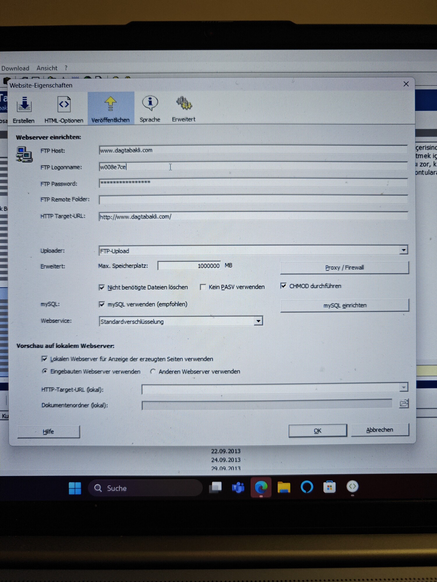

Nach aktuelle Seite neu erstellen nicht genügend Platz auf dem Ziellaufwerk
wenn ich ein Bild hochlade, nach aktuelle Seite neu erstellen kommt immer "steht kein genügend Platz auf dem Ziellaufwerk zur Verfügung".
Eigentlich gibt es auf dem Ziellaufwerk genügend Platz, Bild ist ca. 200 KB, auf dem Server ist alles in Ordnung.
Woran kann der Fehler liegen? Was soll ich machen, um den Fehler zu beheben?
Ich danke für Ihre Hilfe.

Normalerweise wird die Seite im folgenden Ordner erstellt:
C:\Users\yyusu\Documents\Erzeugte Websites\...[Projetordner]
Wenn also die Festplatte C nicht voll ist, hast du eventuell bei "Website-Eigenschaften" -> "Erstellen" -> "Erzeugte Seiten speichern in" ein andern Ordner auf einen anderen Laufwerk (z.B. D statt C) und dieser ist voll ?
Ich glaube nicht, dass hier der Server gemeint ist, sondern die Seiten können nicht erstellt werden, da nicht genügend Laufwerkspeicher vorhanden ist.
Im Projektordner selber muss ja das Bild bereits vorhanden sein, so wie es auf deinem Fehlerbild aussieht.
FTP Eigenschaften --- Veröffentlichen
 Hat das mit diese Einstellung schon mal funktioniert?
Kann ich mir nicht vorstellen.
Ich denke, dass es keinen Provider mehr gibt, bei dem man pder FTP-Upload hochladen kann.
Stelle mal auf SFTP-Upload um.
Weiter ist mir aufgefallen, dass du bei FTP Remote Folder keinen Ordner angegeben hast, kann entweder falsch oder richtig sein, kommt darauf an, ob du in den Hauptordner Zugriff hast oder ob du einen Unterordner verwenden musst, das wird dir vom Provider vorgegeben.Ob das so richtig ist ?
Nimm bei "Max. Speicherplatz:" mal das "1000000" komplett heraus und versuche es dann nochmal.
Sollte nun funktionieren.

Vielen Dank, es läuft wieder einwandfrei. Ich kann meine Bilder wie gewohnt hochladen.
Vielen lieben Dank und freundliche Grüße
Berlin
Mitglied  (27 Punkte)  ·   männlich  ·   Deutschland  ·   Nachricht senden
 http://www.dagtabakli.com
Mit der Max. Speicherplatz Änderung.
Danke nochmals!
