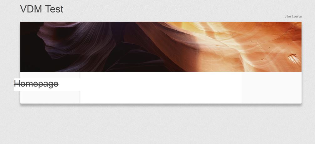

Seit heute haben wir festgestellt, dass unsere Webseite verändert wurde bzw. verändert dargestellt wird.
Der Titel der Webseite und einge Überschriften werden durchgestrichen dargestellt. Ein erneutes Hochladen hat auch keine Änderung erbracht. Wir haben schon den Verdacht, die Seite könnte gehackt worden sein, da von uns so eine Darstellung nicht erwunscht war.
Bitte um Hinweise, in welcher Richtung der Fehler zu suchen ist?

Ich habe jetzt eine Sicherung hochgeladen und auch hier und in der Vorschau wird
der Fehler weiterhin angezeit - bzw sind inzwischen zusätliche Elemente betroffen.
Ich füge hier mal einen Screenshot bei. (geht leider nicht )

Dein Design Julia hat jemand "kaputtmodifiziert". Die Berechnung der Title- und Überschriften-Grafiken ist fehlerhaft.
Siehe hier:
Am besten erstellst Du die Website nochmal (testweise) mit einem jungfräulichen / unmodifizierten Julia.

Diese Nachricht habe ich heute von Siquando Support erhalten :
Bei Julia werden die Titel der Navigationsleiste, Titel der Seite etc. als Grafiken generiert und dann in die Seite eingefügt.
Im Folge der Generierung wird auf bestimmte Systemschriften, die auf dem Computer vorhanden zurückgegriffen.
Entweder ist diese nicht mehr auf Ihrem Rechner vorhanden, oder Sie haben diese viel zu groß eingestellt.
Am einfachsten für Sie wäre ein anderes Design zu nehmen, oder SIQUANDO auf einen anderen Rechner zu installieren.
