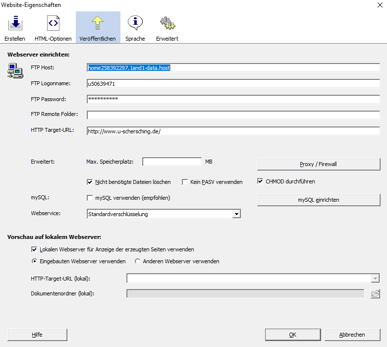

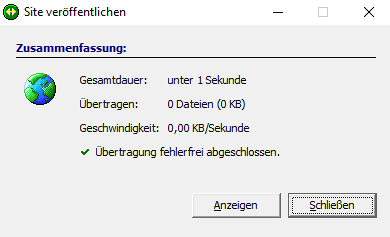

meine Website www.u-schersching.de wird von WEB.DE gehostet. Unter Website- und FTP-Eigenschaften habe ich die Zugangsdaten für den Server eingegeben (siehe Anhang). Das Hochladen der Seite beträgt unter einer Sekunde, das kann nicht sein.
Wenn ich mich mit Filezilla auf den Server einlogge, funktioniert es einwandfrei.
Was mache ich falsch?
Ulli
Wenn Du die untere Hälfte des Dialogs Website-Eigenschaften -> Veröffentlichen abschneidest, kann man nicht allzuviel dazu sagen.

im Anhang der komplette Screenshot. Ich wollte die Seite nach WEB PRO 3 konvertieren, was allerdings auch nicht geklappt hat.

Ich habe die erzeugte Website(WEB9) via FileZilla manuell auf den Server übertragen. Wenn ich die komplette Website mit dem integrierten FTP-Programm hochladen will, funktioniert es nicht(hochladen unter 1 Sekunde, 0 Daten übertragen).

im Anhang die Zugangsdaten von WEB.DE . Wenn mich nicht alles täuscht, ist 1&1 mit WEB.DE liiert. Vielleicht nutzt WEB.DE den Server von 1&1.

Des Rätsels Lösung ist, daß Du den Haken bei Datei -> Website- und FTP-Eigenschaften... -> Veröffentlichen -> Kein PASV verwenden wegnehmen mußt.

Stelle alles (bis auf zweimal Unterverzeichnis /_vwtest bei FTP Remote-Folder und HTTP Target-URL) wie folgt ein und es wird DEFINITIV funktionieren!
Das heißt auf Deutsch dass du bei FTP Remote-Folder NICHTS eingeben sollst und bei HTTP Target-URL NUR deine URL eingeben sollst OHNE /_vwtest
Und du mußt einen Haken setzen bei "Nicht benötigte Dateien löschen" und den Haken bei "mySQL verwenden (empfohlen)" rausnehmen

1.) ich habe die FTP-Eigenschaften zum x-ten-mal geändert(zuletzt so wie Du und Volker es vorgeschlagen haben, siehe Anhang)

3.) Ich habe auf den Button "veröffentlichen" geklickt(Ergebnis siehe Anhang)

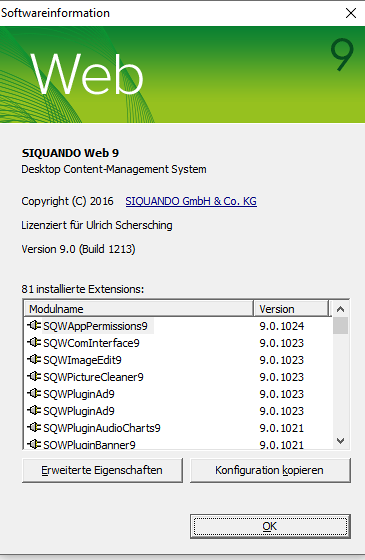

Kann es sein, daß das interne FTP-Programm von Web 9 (FTP-Trans.exe vom 17.08.2016) nicht richtig funktioniert?
Version 9.0 Build 1213
