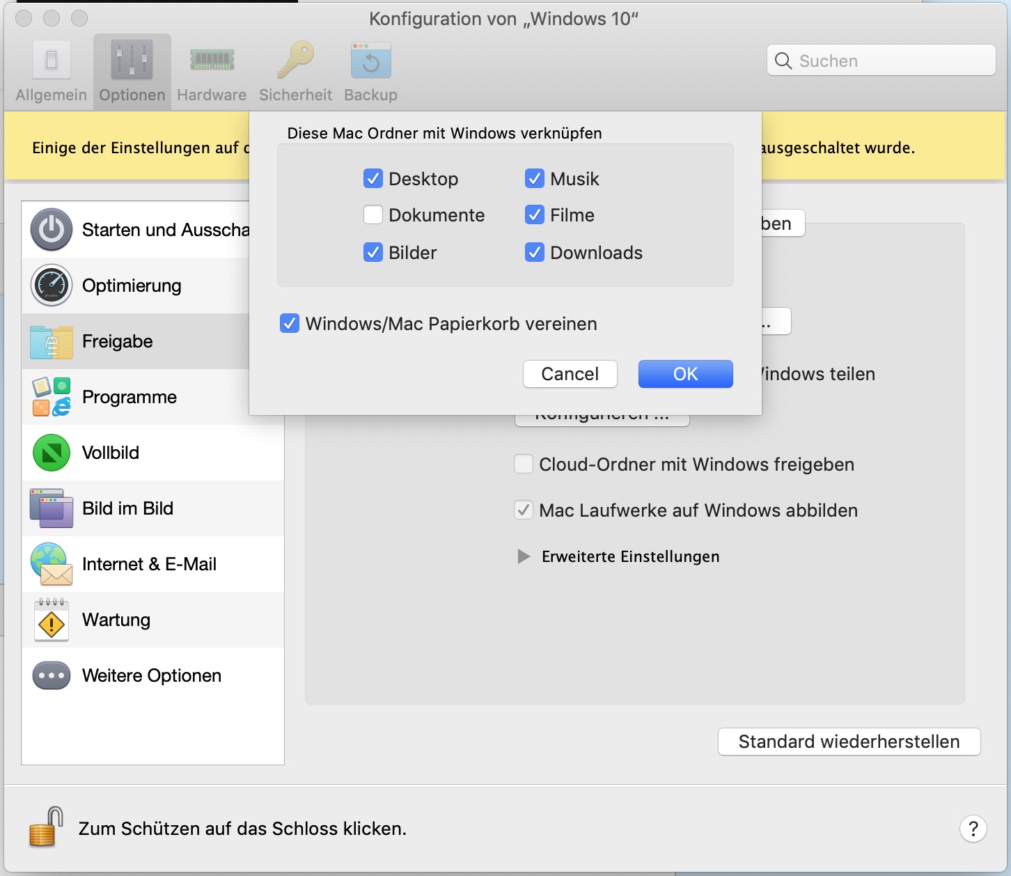

Dir wird nichts Anderes übrig bleiben als das Häkchen bei Dokumente im Bereich „Gemeinsame Profile“ beim Klick auf Konfigurieren zu entfernen.
Über „benutzerdefinierte Ordner“ kannst du dir den Dokumenten Ordner dann auch recht leicht auf anderer Weise in der Windows-Maschine bereitstellen.
Vielfrager  (1653 Punkte)  ·   männlich  ·   Deutschland
Ich habe den Haken bei "Mac Benutzerordner mit Windows teilen" raus und geht auch.
Korrekt, aber den Desktop und weitere Ordner zu teilen ist schon recht praktisch 😉 darum nutze ich die Möglichkeit auch.

Sorry, komme jetzt erst dazu, zu antworten. Vielen Dank Thomas und Klaus !
"Mac Benutzerordner mit Windows teilen" ist schon eine sehr praktische Funktion. Wenn sie funktioniert.
Der Trick bzw. Umweg mit der Freigabe über die Einstellung "benutzerdefinierte Ordner" werde ich jetzt gleich testen, klingt Erfolg versprechend.
************** "...später"
...Ok, kann man so machen 👍
Die Frage, warum ich die Dokumente - Verknüpfung plötzlich das Siquando - Programm störte, scheint ein weiteres Rätsel der virtuellen Welt zu bleiben.
