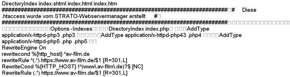

Danke Volker für den Tipp mit der .htaccess.
Aber das funktioniert bei mir nicht richtig.
Entweder habe ich etwas falsch eingetragen (siehe Bild) oder es beißt sich die Umleitung von av-film.de zu www.av-film.de mit der von http zu https.
Wahrscheinlich wird nur das, was vor der Klammer steht, berücksichtigt.
Ich habe die von Dir vorgeschlangenen Einträge in der .htaccess auf dem Hauptverzeichnis vorgenommen. Sie müsste sich eigentlich für die Unterverzeichnisse vererben.
Seltsamerweise funktioniert aber die Umleitung von http: auf https, wenn man die Unterseite bzw. den Reiter "Archivverkauf" im Shop anklickt oder ganz einfach
www.av-film.de/shop/archivverkauf/index.php
eingibt. Schwupp, wandelt sich diese Unterseite in eine https-Adresse um. Bei allen anderen Unterseiten, aber auch bei den Links, die ich mit http im Shop angelegt habe, tut sich nichts. Man bleibt im unverschlüsselten Bereich.
Walter
htaccess
Lösche mal die drittletzte sowie die viertletzte Zeile (diejenigen, die mit einem kleingeschriebenen rewrite... anfangen) und prüfe die Angelegenheit dann nochmal.

Danke Volker,
die beiden Zeilen in der htaccess habe ich wie Du gesagt hast, gelöscht (siehe Bild).
Es hat aber nichts gebracht.
Wenn man www.av-film.de eingibt, gelangt man zu der unverschlüsselten Verbindung.
Einzig und allein die Unterseite Archivverkauf, d. h. wenn man als Adresse www.av-film.de/shop/archivverkauf/index.php eingibt, leitet nach wie vor auf https um.
Aber www.av-film.de/shop/archivverkauf (also ohne index.php bereits nicht mehr.

Die von dir gepostete Seite leitet nicht auf die verschlüsselte Seite um (zumindestens bei mir nicht).
Wenn du umleiten möchtest probiere es einmal mit:
2
RewriteCond %{SERVER_PORT} !=443
RewriteRule ^(.*)$ https://www.av-film.de/$1 [R=301,L]
RewriteCond %{HTTP_HOST} !^www\.av-film\.de$ [NC]
RewriteRule ^(.*)$ http://www.av-film.de/$1 [R=301,L]
Das würde ich dir allerdings erst dann empfehlen, wenn der Besuch auf der verschlüsselten Seite kein gelbes Ausrufezeichen (im Firefox) vor der Adresse zeigt. Der Grund dafür könnte das Bild „http://www.av-film.de/BilderShop_extern/av4ani.gif” sein.

die vorgeschlagenen Änderungen habe ich durchgeführt. Das einzige, was sich geändert hat, ist, dass nun das von dir befürchtete Ausrufezeichen auf den Seiten im Firefoxbrowser auftaucht, wo ein Bild verlinkt ist.
Warum bei allen vorgeschlagenen htaccess-Varianten ausgerechnet die Unterseite ARCHIVVERKAUF brav auf https umgeleitet wird, ist mir ein völliges Rätsel.
Vielleicht sollte Ich aber unseren Account bei Strato so umschalten, dass für die Domain av-film.de SSL-Verschlüsselung erzwungen wird, was aber den Nachteil hat, dass sich aus dem Siquandoshop heraus die erzeugten Seiten nicht mehr hochladen lassen. Der Shop  kann sich anscheinend nicht mit verschlüsselten Seiten des Stratoservers verbinden. Aber vielleicht sind auch meine Veröffentlichungseinstellungen im Shop falsch (siehe Bild)? Zu allem Übel kann auch die Umstellung auf erzwungene SSL-Verschlüsselung bei Strato niemals wieder rückgängig gemacht werden!

Das Ausrufezeichen war auch vor der Änderung in der htaccess zu sehen, wenn man deine Seite über https besucht hat. Wie bereits in meinem vorherigen Beitrag beschrieben ist der Grund ein anderer.
Auch in deinem Account von strato musst du nichts umstellen, schließlich sorgt die Anweisung in der htaccess für eine automatische Umleitung auf die verschlüsselte Seite.
Was du noch machen solltest ist bei HTTP-Target-URL in den Veröffentlichungseinstellungen https://www.av-film.de/shop/ einzutragen, das war es schon.
Kann es sein, dass du die Änderung in htaccess wieder rückgängig gemacht hast?

Es ist momentan die htaccess-Version gem. meinem Screenshot-Anhang in meiner heutigen Antwort von 10:42 Uhr aktiv.

Thomas hat mich mit seinem Beitrag #10 darauf aufmerksam gemacht, daß ich in meinem Beitrag #6 tatsächlich eine Zeile vergessen habe. Der .htaccess Code aus meinem Beitrag #6 leitet nämlich nur dann auf https um, wenn der Aufruf der Seite ohne www. erfolgt. War von mir quasi nicht ganz zuende gedacht...
Ich denke daher, daß der beste .htaccess Code der folgende ist:
RewriteEngine On
RewriteCond %{SERVER_PORT} !=443 [OR]
RewriteCond %{HTTP_HOST} !^(www\.deine-domain\.xy)?$ [NC]
RewriteRule (.*) https://www.deine-domain.xy/$1 [R=301,L]
Dieser kombiniert Thomas' Ansatz mit meinem, dies sogar bei Einsparung einer Zeile.

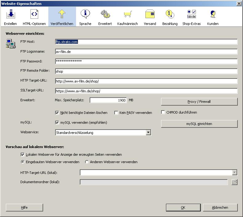

Ausgangspunkt dieses Threads war, dass der Shop eine Fehlermeldung nach dem Erzeugen im Problembericht bringt, sobald ein Link zu einer verschlüsselten Seite gesetzt wurde. Folglich habe ich alle https- in http-Links umgeändert und die Umleitung, die seit gestern funktioniert, für die Domain eingerichtet.
Ich probiere heute einmal, die Bilder, die offensichtlich das Ausrufezeichen im Browser bewirken, nicht mehr in einem von mir angelegtenOrdner abzulegen und nicht mehr mit http://.... extern zu verlinken, sondern im Shop-Ordner "Images" zu integrieren und
statt zum Beispiel: http://www.av-film.de/BilderShop_extern/ritter.jpg )
nun wie folgt zu verlinken: <a href="../../images/ritter.jpg"
Ob es klappt und das Ausrufezeichen dann verschwunden ist, werde ich berichten.

Leider bin ich nun aber soweit wie am Anfang der ganzen Aktion.
Nach dem Erzeugen des Shops ist jetzt der Problembericht wieder voll. Fast alle https-Links werden nach der Überprüfung der LInks bemängelt.
Die .htaccess habe ich endlich dank Eurer Hilfe hingekriegt.
Dafür funktioniert jetzt leider nicht mehr der Zugang zum SQL-Server über die Auftragsverwaltung des Programms. Der berühmte Fehler #100 wird ausgegeben. Sobald ich die htaccess wieder auf die alte Version zurücksetze, komme ich wieder problemlos zum SQL-Server.
In der HTTP-Target-URL habe ich wie von Thomas vorgeschlagen, https://www.av-film.de/shop eingetragen.  Probleme beim Hochladen gibt es glücklicherweise nicht mehr.
Aber wie bekomme ich das mit dem Zugang zur Auftragsverwaltung wieder hin, ohne jedesmal die .htaccess ändern zu müssen?
Walter
Meiner Meinung nach gehört https ://... nicht in die HTTP Target-URL, sondern ausschließlich in die SSL Target-URL.
Abseits davon würde ich die Option "WWW-Links überprüfen" einfach abstellen, das damit in Verbindung stehende Problem direkt an Siquando melden und warten, bis ein Update das Problem behebt. Sobald ein solches Update zur Verfügung steht, kannst Du die Option dann wieder aktivieren.
Vermutlich kann man / können wir Dir bei dem Problem keine Lösung anbieten, sondern ausschließlich Siquando selbst.

Ich war auch der Meinung, dass die https ausschließlich in die SSL-Target URL gehört (siehe Foto in Beitrag Nr. 11). Aber das hat jedoch weder einen Einfluss auf die Zugangsfunktion der Auftragsverwaltung zum SQL-Server, noch auf die Fehlermeldungen durch die Linküberprüfung bei der Erzeugung des Shops für die Veröffenntlichung.
Zum Thema "Ausschalten der Linküberprüfung" möchte ich auf meinen Beitrag #. 1, erster Satz, verweisen.

Wenn man seine Seite komplett auf https:// per .htaccess umstellt, ist es ratsam auch die HTTP-Target URL auf die https:// Adresse abzuändern, es schadet definitiv nicht und sorgt dafür dass wirklich jeder interne Link auf die verschlüsselte Seite zeigt, Redirects per .htaccess werden somit vermindert erfolgen.
