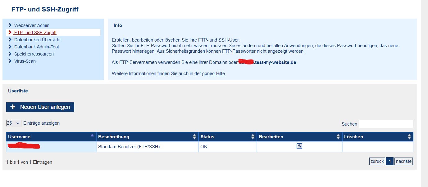

Bei Goneo ist der Port 22 exklusiv für SSH reserviert, d.h. mit den richtigen Einstellungen funktioniert es auch dort 😉
Vorausgesetzt man nutzt nicht das Paket "Webhosting Start" da dort kein SSH Zugang enthalten ist.

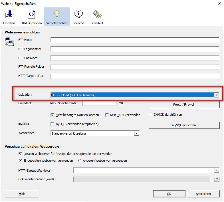

@Raul @UmsteigerS2D macht bitte mal Screenshots von euren Website-Eigenschaften / Veröffentlichen.
Würde mich schon sehr wundern, wenn es bei mir funktioniert und bei euch nicht ...

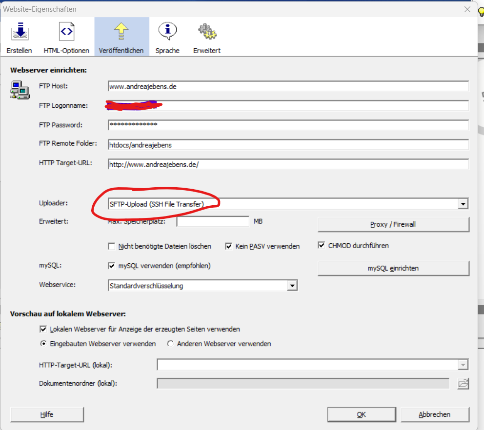

UmsteigerS2D
Mitglied  (25 Punkte)  ·   männlich  ·   Deutschland  ·   Nachricht senden
 http://www.andreajebens.de
Hallo Micha, ich kann Dir jetzt zwar nicht folgen bei deiner Aussage, aber die einzige Einstellungsmöglichkeit bei SIQ WEB 11 ist FTP oder SFTP(SSH). Wie auch immer. Screenshot anbei.Screenshot%202022-11-29%20080637.png
Die Krönung ist der Lösungstipp:
SIQ selbst teilte mir mit, ich "...soll mir mal PRO WEB kaufen..." oder "...mich an meinen Provider wenden...".
Kann doch nicht so schwierig sein, eine Möglichkeit der Eintragung eines Portes bei WEB 11/12 zu machen? Bei PRO WEB geht es ja auch. Was zum Teufel ist so schwierig daran und wir müssten nicht stundenlang mit Kommunikation rumeiern und Zeit vergeuden mit solchen Miniproblemen.

Raul
 http://lichtschein.com
Hallo Micha,
bei mir sieht der Screenshot identisch aus, wie bei UmsteigerS2D. Bei Goneo nutze ich nicht das Start-, sondern das Webhosting Profi-Paket.
Habe mit Goneo telefoniert. Die meinen, SIQ sollte hier eine Lösung liefern.

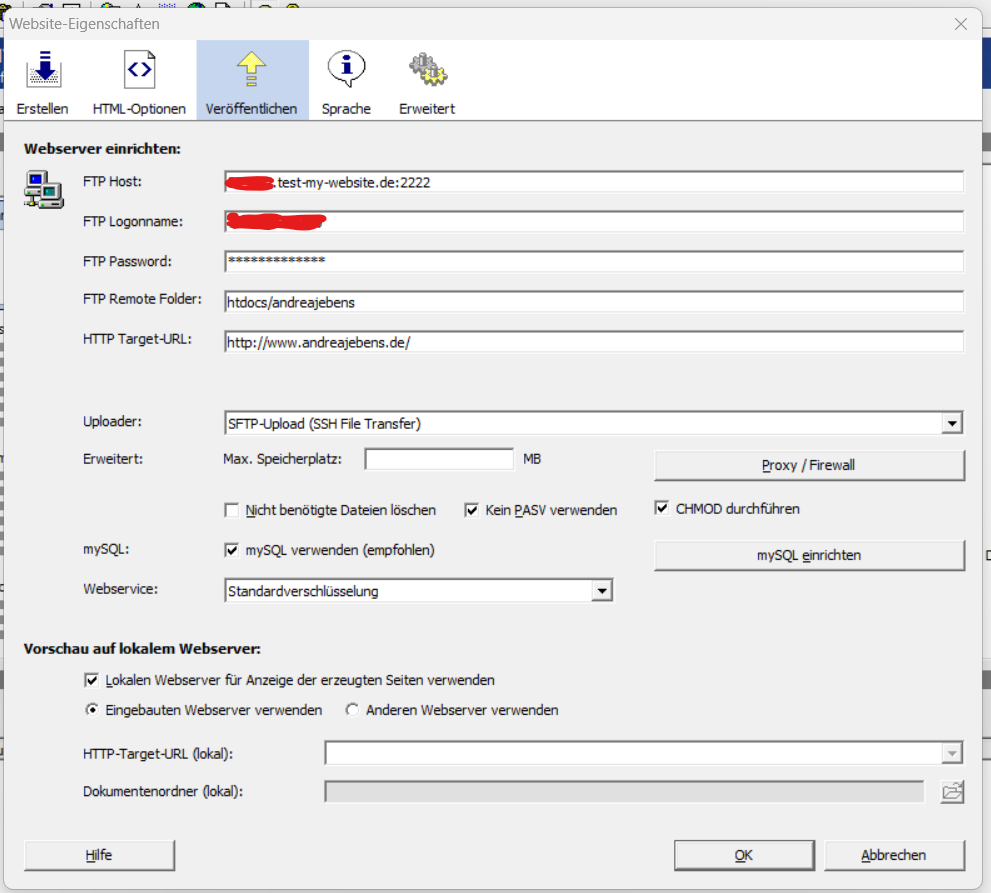

UmsteigerS2D
Hatte ich auch gehofft. Auch mit meiner Kennung xxxxxx.test-my-website.de:2222
-welche in Filezilla und Speedcommander sauber durchläuft-, macht SIQ die Meldung Benutzer und/oder Kennung falsch.Screenshot%202022-11-29%20131037.png
Forum-Sponsor  (1220 Punkte)  ·   männlich  ·   Deutschland  ·   Nachricht senden
Und du bist dir ganz sicher, dass xxx.test-my-website.de:2222 Dein FTP-Host ist? Ich dachte du hast die Domain andreajebens.de
Hast es den schon ohne :2222 probiert?
UmsteigerS2D
Screenshot%202022-11-29%20135203.pngYipp...
- bei Goneo nachgesehen und vorher ja auch angefragt.
- Zudem habe ich es ja auch ausprobiert und mit Filezilla/Speedcom keine Übertragungsprobleme.
- Man kann andreajebens.de nehmen und auch xxx.test-my-website.de (xxx ist meine Zugangsnummer).
- Mit :2222 und ohne :2222 und alle Varianten mit https: http www in den möglichen Kombinationen ausprobiert. Kein Erfolg.
Wie es @Micha gelöst haben soll mit einem GONEO-Host, ist mir ein Rätsel, denn der Port ist nicht 22 -wie für SFTP "normal", - sondern 2222.
Dieser Beitrag wurde bereits 1 mal bearbeitet, zuletzt von »UmsteigerS2D« (29.11.2022, 14:03)
