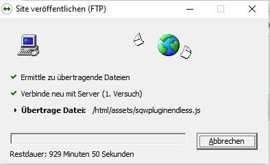

Web11 verbindet sich nicht mehr mit dem Server des Hosters.
... und hängt sich dann bei "Übertrage Datei:" auf. Bleibt ewig stehen und bei Klick auf "Abbrechen" passiert nichts. Ich muß den Übertragen Job im Task Manager abbrechen.
Anbei ist ein Screenshot des Problems.

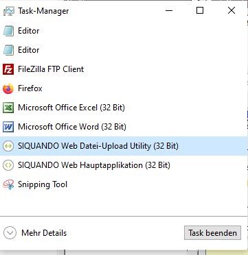

Das programm, das sich aufhängt ist im Taskmanager das "Web Datei-Upload Utility"

Hallo Eberhard,
wie du auf deinem ersten Bild "Fehler_beim_Uebertragen_der-dateien_auf_Server.jpg" sehen kannst, ist ein grüner Haken bei "Verbinde neu mit Server". Demnach liegt das Problem nicht an der Verbindung zum Server, sondern an die Übertragung der Dateien zum Server.
Ich vermute mal das bei "Website Eigenschaften" - "Veröffentlichen" der "FTP Remote Folder" entweder ein falscher Ordner angegeben ist, oder du nicht die notwendigen Zugriffstrechte für diesen Ordner hast.
Bist du dir wirklich sicher, dass du deine Website in den Ordner "html" übertragen musst? Oder ist es doch eher ein anderer Ordner?

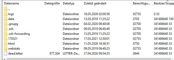

Es ist wirklich der HTML Ordner. Mit Filezilla komme ich auf den Ordner html (s. Bild). Unter diesem sind alle Daten der Website abgelegt. Ich kann auch dort mit Filezilla eine Datei hineinspeichern, aber eben nicht mit Web11

Hallo Eberhard,
so wie es aussieht hast du nicht genügend Zugriffsrechte auf den Ordner "HTML", denn auf dem Bild steht "Berechtigung" 0750 (750). Dort müsste normalerweise mindestens die "Berechtigung" 0755 (755) sein, damit das Siquando-Programm alles hochladen kann.
Falls 0755 nicht funktioniert, dann versuche es mal vorübergehend mit 0777 (777).

Hallo Eberhard,
hier mal meine Theorie:
Der Ordner /html/assets/ verwaltet auch in der /html/assets/plugindata/ skripte, die auch schreiben dürfen, z.B. Gästebuch usw.
In der Hilfe findest du hierzu auch einen Hinweis, dass der Ordner (ich verstehe das bezogen auf /plugindata/ ) auf Berechtigung 777 gestellt sein muss. Bei den anderen Ordner reicht die Berechtigung 755.
In den "Website-Eigenschaften" bei "Veröffentlichen" kann man die Option "CHMOD durchführen" einen Haken setzen, der die Ordner die Notwendigen Berechtigungen für Ordner und Dateien vergibt.
Falls dort kein Haken gesetzt ist, dann versuche mal mit dieser Option hochzuladen.
Ansonsten, wenn das Problem weiter besteht, empfehle ich dir mit dem Provider zu sprechen, wie schon geschrieben, normalerweise sind Ordnerberechtigungen 755 und (ergänzend) Dateiberechtigungen 644 (Bei älterern Server war damals 705 und 604 normal, das auch geht).
Jedoch eine Ordnerberechtigung 750 (was man bei diesen "html"-Ordner sieht) würde ja keiner die Hompage aufrufen können, da die Zahl am Ende 0 gar keine Berechtigung für allgemeinen Aufruf ist, also nicht mal Lesen.
Aber frag mal am besten den Provider ob das daran liegt.
