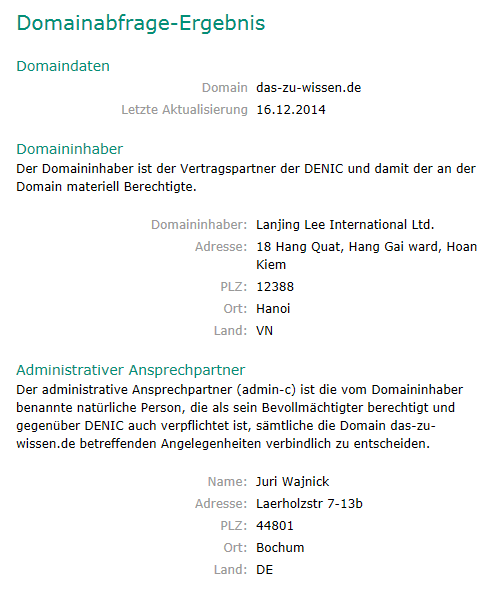

Ist die Datei „/Award/bilder-kalender/neutral011_index.html” auf dem Server als Datei vorhanden? Wenn nicht solltest du Verbindung mit deinem Hoster aufnehmen und/oder eine eigene 404-Error Seite anlegen.
@mkasl:
Bist Du der hier?
 Denic-Eintrag das-zu-wissen.de
Eher nicht, oder? In diesem Fall hast Du glaube ich ein ganz großes Mega-Problem!!!
Siehe: denic.de
Die gesamte Domain ist im Parkzustand und aktuell offensichtlich im Besitz eines Domain-Grabbers. Ich glaube, da kannst Du nur gerichtlich gegen vorgehen, ansonsten ist die Domain (falls sie wirklich bis zum 16.12.2014 Deine war) unwiederbringlich weg.
Oder hast Du Dich im Eifer des Gefechtes hier einfach nur verschrieben?
