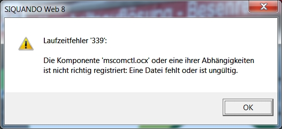

Immer, wenn ich Siquando starten will, erscheint eine Fehlermeldung. Das Programm lässt sich nicht mehr öffnen. Auch die sehr zeitraubende Anwendung eines Reparaturprogramms hat nicht die Abhilfe gebracht.

Moin Khandro;
alles Wichtige sichern ( u.a. selbst geänderte Designs aus dem Designordner /und deine Projekte ) dann das Programm deinstallieren.
Danach einfach das Programm neu installieren - anschließend mal starten - sollte dann wieder funktionieren.
Danach alles wichtige gesicherte wieder in den Programmordner an die entsprechenden Stellen (in die entsprechenden Ordner) kopieren und es sollte alles wieder laufen.

Danke sehr! Ja, die Windows-Updates waren alle ohne Einfluss, also wird das die Lösung sein.
Bei mscomctl.ocx handelt es sich um ein allgemeines Steuerelement für MS Visual Basic. Falls die Neuinstallation der 8er Version nichts ändert muss die OCX-Datei manuell unter Windows registriert werden. Anleitungen zu dieser Thematik finden sich z.B. bei Google, einfach mal nach mscomctl.ocx und Windows 10 suchen. Aber vielleicht solltest Du auch mal über ein Update auf die aktuelle 11er Version nachdenken, Version 8 ist nun überhaupt nicht mehr zeitgemäß und über kurz oder lang wirst Du diverse Probleme damit bekommen.

Hi Micha,
vielen Dank für deine ausführliche Antwort! Die Neuinstallation nach Entfernen des Programms hat es gebracht, Siquando ist wieder nutzbar wie vorher. Ich bin nicht so sehr darauf aus, zu einer neueren Version überzugehen, denn ich finde die Themes viel zu raumgreifend und somit unübersichtlich. Die Bilder sind viel zu groß. Außerdem weiß ich nicht, wie das mit Win7 zusammenarbeitet, denn ich finde Win10 völlig unbrauchbar. Die Themes in Siquando 8 mögen ein bisschen altmodisch sein, aber nicht jeder hat ja einen 4qm Bildschirm, dass vergessen die Herrschaften Grafiker gern. 🙂

 Vielen herzlichen Dank für die Hinweise! Ich habe es so gemacht, und ja, es hat geklappt.

Die Datei der Fehlermeldung beginnt ja schon mit "ms...", das heißt, daß sehr viel auf MicroSoft hindeutet.
Und so findet sich die Erklärung auch auf der Microsoft-Seite, wo auch erklärt wird, wie man den Fehler behebt: https://docs.microsoft.com/en-us/office/troubleshoot/access/access-crashes-update-ms16-004
Deine Hinweise auf veraltete Versionen von Windows7 oder Siquando 8 haben somit damit nichts zu tun.
