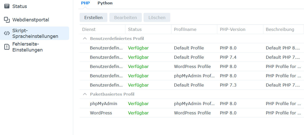

Deinstalliert 7.3 und 7.4 -- überall aktiv jetzt siege mein Bild ober 8.0 - Wie lade ich auf synology php 8.2 - Wird nicht angeboten ?
Siquando Web12 ist kompatibel mit PHP7.4, PHP8.0 und PHP8.1.
Da du ja, PHP8.0 drauf hast, sollte es jetzt funktionieren.
Würde jetzt nochmal die Webseiten mit Einstellung Vollständig komplett neu hochladen, dann sollte es funktionieren.

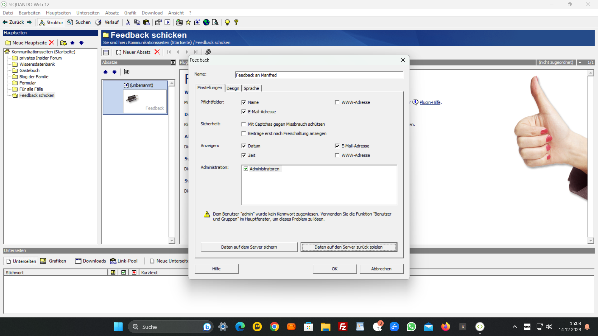

Habe ich schon versucht - habe auch Feedback Plugin gelöscht und wieder erstellt - auch den Datenbankeintrag . Irgend was mache ich falsch denn wenn ich speichere kommt Fehler . Auf meiner MariaDB habe ich ja eine neue Datenbank erstellt . Anderer Name : Insider - aber alles Andere ändert sich ja nicht .

Auf dem Bild steht, dass du noch keine Kennwort für admin vergeben hast. (Links oben "Datei" - "Benutzer und Gruppen")
Des weiteren, schau mal bei Website-Eigenschaften - Veröffentlichen, ob dort der Webservice "Unverschlüsselte Kommunikation" ausgewählt ist.
Ich glaube dort steht standardmäßig "Standardverschlüsselung", ändere das in "Unverschlüsselte Kommunikation".

alles auch Admin PW und unverschlüsselt eingerichtet - Auf der Feedbackseite kann man nichts schreiben - In den Einstellungen von Feedback lässt sich auch keine Adminseite einrichten - wird nicht gefunden
